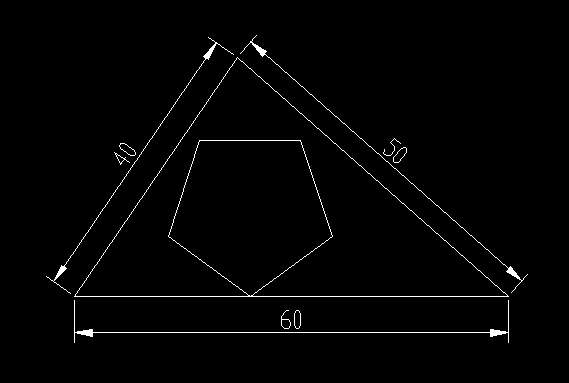

我是新手,这是刚看到的练习题,求助一下具体步骤!谢谢

肯定画不出来的
发表于 2008-11-19 08:49:52 | 显示全部楼层 来自: 中国湖北孝感
能画出来啊 主要要用到缩放命令(sc)  ~~
发表于 2008-11-19 09:21:14 | 显示全部楼层 来自: 中国江苏常州
如果要求不是很严格的话,随便画出来 形状更改尺寸就好了
发表于 2008-11-19 09:53:24 | 显示全部楼层 来自: 中国广东中山
拜托,,,已知的条件少的可怜,,要是画出来改一下数据,,就OK,,

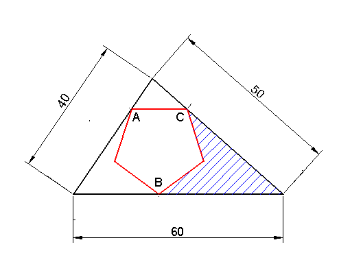

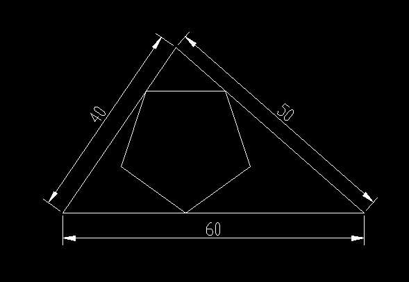

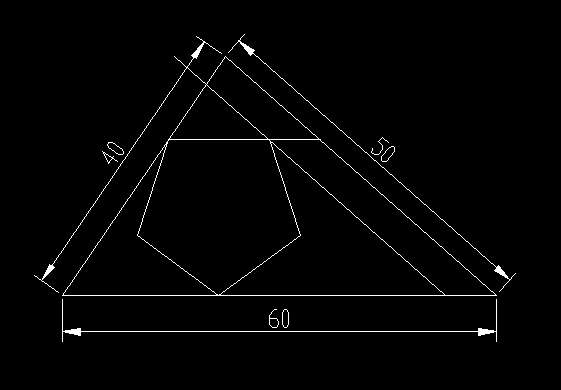

发表于 2008-11-19 12:45:35 | 显示全部楼层 来自: 中国河南郑州
1。已知尺寸画三角形,适当尺寸画五边形(五边形下顶点在三角形底边上)。
7 a3 f, }3 S9 f  V5 i 11.JPG $ n3 A2 J- Q* ~9 c
2。水平移动五边形,令五边形左上角点在三角形载边上,再复制水平移动三角形50单位边与五边形右上角点上。
, ~2 \, W) U/ _$ D$ |+ V 12.JPG
! g9 s0 N0 U  m  X9 P9 M1 B: v3。执行比例缩放命令,选中五边形,基点选择三角形60单位边左端点,输入R参照缩放即可。- K* S; l" y! I6 s# R8 p) `

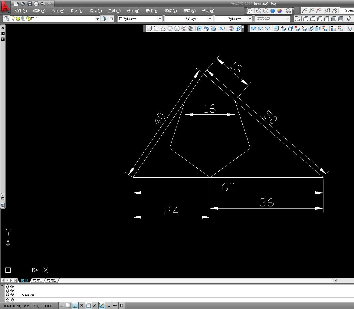

发表于 2008-11-20 10:09:12 | 显示全部楼层 来自: 中国广东中山
嗯,,,,
应该可以过关吧
Drawing2.dwg
40.01 KB, 下载次数: 2
