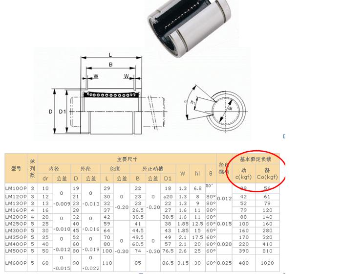

[求助] 直线轴承的承载力如何计算???
发表于 2008-11-18 20:47:57 | 显示全部楼层 |阅读模式 来自: 中国辽宁大连
直线轴承都标有基本额定负载: C  和  Co
4 Y: S/ s: l- `& @) _) k9 z, [: x3 N: a) [) ~+ p4 d) B7 U
但是在设计的时候,如何根据实际的受力情况,对C和Co进行校核,来判断选择的直线轴承是否满足设计的强度要求呢?
# s* @2 l2 s4 I( b% q
" o  i4 T$ n) G8 W& c  W参见下面的图片。
) g' @0 C9 B/ T- c" n
4 I) s; F3 A- K7 `期盼各位高手的相助! 不胜感激!
直线轴承
直线轴承
