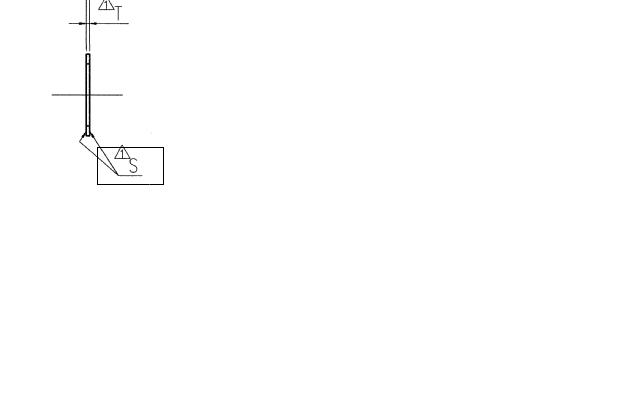

[已答复] 请教图纸下方的S是什么意思?
发表于 2008-11-18 20:33:47 | 显示全部楼层 |阅读模式 来自: 中国上海
请教,谢谢!
发表于 2008-11-18 22:27:55 | 显示全部楼层 来自: 中国山西太原
图纸应该没显示全吧
发表于 2008-11-18 22:40:36 | 显示全部楼层 来自: 中国贵州贵阳
能否把完整的图传上来
发表于 2008-11-18 22:50:53 | 显示全部楼层 来自: 中国河南濮阳
图纸没有显示全,好像是两个面的标示。
 楼主| 发表于 2008-11-18 23:31:57 | 显示全部楼层 来自: 中国上海
我已经理解了,应该是指两个面的意思,粗糙度要求两个面;日本人的图纸。

发表于 2008-12-24 11:32:56 | 显示全部楼层 来自: 中国辽宁营口
应该是几次定型的意思,如果前面全写满了就是最终定型了
发表于 2009-1-6 19:55:54 | 显示全部楼层 来自: 中国陕西西安
看不明白,图不全
发表于 2009-1-7 09:45:24 | 显示全部楼层 来自: 英国
表示不用加工的表面,这图纸应该是板金件& p) ~' L2 ~8 Z
铸造表面,锻造表面也可以这样表示' x" T  W, w, |4 y  A; b& x2 E& `+ V
我们70年代的图纸也是这样表示的' j2 O5 H, L% o) i0 q2 C

发表于 2009-1-8 18:58:53 | 显示全部楼层 来自: 中国陕西汉中
好象是日本的图纸!
5 A6 ~0 V1 T8 P" M应该是表示那两个表面不需要再次加工,应该是成型表面!日本的图纸有一个S两个S和三个S吧!好象,日本的图纸的表面粗糙度是用倒三角表示的,也有1到4个吧!
发表于 2009-1-8 19:00:46 | 显示全部楼层 来自: 中国黑龙江哈尔滨

发表于 2009-2-11 18:03:45 | 显示全部楼层 来自: 中国上海
T指工件厚度,S指工件两面表面粗糙度。T与S的数据图纸下面有,一般为表格,因为要表示几个工件的数据。
