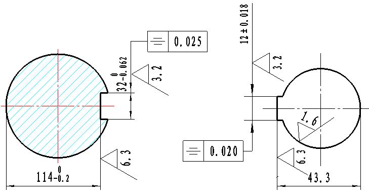

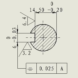

1  键槽宽度轴是0和负公差,毂上的是正负公差,如下图:
; [4 i0 ~% z& z+ _7 i, P! E, B+ o* E2  键槽的长度不注公差,长度是5的倍数,装配时需手工配键。: E% x9 I- U, v# D

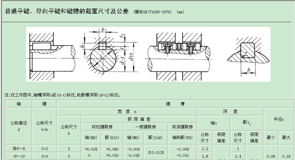

的确如此,在机械设计手册上讲的很清楚,一般的软件版也有介绍,长度的话用H14就可以了.贴图如下4 w0 }7 r1 }  X* j4 `( w) u

发表于 2008-11-19 15:25:22 | 显示全部楼层 来自: 英国
真是太专业了,跟手册完全一样,没问题
