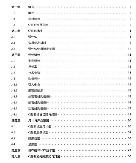

发表于 2008-12-7 07:53:36 | 显示全部楼层 来自: 中国辽宁本溪
原帖由 hfc12345 于 2008-11-18 14:58 发表 http://www.3dportal.cn/discuz/images/common/back.gif
6 R" r4 X" L6 m7 `7 e% uO型圈选择
  K; o. e2 d7 O, U; l3 r  @. N- a0 S, p6 A; ?' d
  O型圈沟槽有标准和计算的方法,但是O型圈直径怎么选择?
:handshake
/ K/ F+ V7 t; e& n9 f0 e你看这个行不行,共同学习。( A! C3 u  n; j1 g
; b3 W# Z* B! \* `; t5 e( f, \
0 c( C; z6 K$ Q* S0 x<O型圈手册>下载地址: http://www.3dportal.cn/discuz/viewthread.php?tid=188665     替换上传附件!       BY  虎强) c  x1 _, J3 O/ ^2 y# d) X
' s* k: O& a: \& N- Y( u+ c
[ 本帖最后由 虎强 于 2008-12-7 11:08 编辑 ]
虎强 + 5 应助
 楼主| 发表于 2008-12-9 10:43:27 | 显示全部楼层 来自: 中国浙江嘉兴
回复 5# 曹晓东 的帖子
请问应该查哪个标准?
 楼主| 发表于 2008-12-9 10:45:32 | 显示全部楼层 来自: 中国浙江嘉兴
回复 6# qiangong 的帖子
非常感谢 很有用的资料!  此资料是否可以用到其他品牌的O型圈的应用上?
