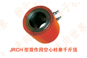

市面上的千斤顶是上下顶的,请问有没有水平张开的产品阿!

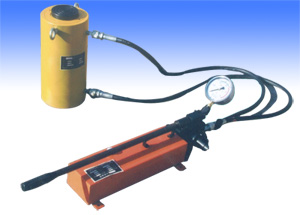

发表于 2008-11-18 16:29:42 | 显示全部楼层 来自: 中国山西太原
1  千斤顶可以水平放置工作,注意将手压柱塞泵放在下面(若放上面可能吸不上油)。
3 ^& m4 E2 p* E+ T4 S8 z# I# V+ e2  下列两种千斤顶配合手动泵,也可水平使用。
参与人数 1三维币 +4 收起 理由
虎强 + 4 应助
