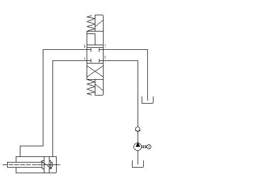

请问这种电磁阀能直接控制油缸前后行走吗,什么工作原理呢?9 a1 k/ Q1 ?( X6 y) s8 E9 U8 d
谢谢了!
 楼主| 发表于 2008-11-18 09:52:11 | 显示全部楼层 来自: 中国河北廊坊
这种电磁阀应称为什么型阀呢,P型吗?请各位老师指教

电磁阀切换至上位时,系统呈差动回路,油缸活塞杆伸出。
% ?$ o* J6 Z: B! x. z4 U! o电磁阀切换至下位时,油缸活塞杆缩回。4 w" J* h1 T' m1 R- }
电磁阀的中位机能称为OP型。

请问什么是差动回路呢,油缸伸出过程中怎么回油呢?呵呵我是新接触液压的,请见谅

油缸申出的时候没有油回油箱$ J3 ], `7 r! s6 G2 A  z" M
! V2 s- o+ y: a; y8 p# _油杆腔出来的油直接跑无杆腔去了
 楼主| 发表于 2008-11-18 12:00:57 | 显示全部楼层 来自: 中国河北廊坊
谢谢,我明白了,由于有杆腔与无杆腔压力差使得活塞杆前行!我对你得敬仰有如滔滔江水,绵绵不绝.....

这个回路不稳定,在要求严格的地方请谨慎使用.
