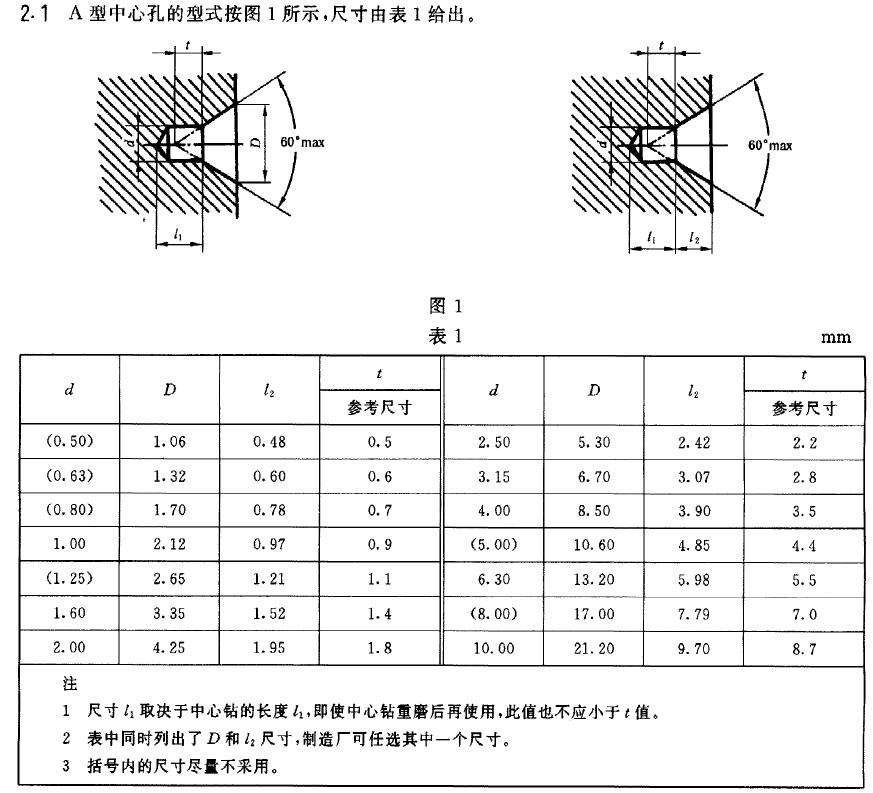

中心钻A4/10应该怎么理解?5 t3 c0 V% K; O: Y
: i9 V* H! J, ?: v4 k

A型中心孔,d=4,D=10,其中D比标准的要大一点。2 I5 M) T3 `( o4 M8 P
如图。

二楼的讲得很清楚了,A4就是中心钻前面的钻头的直径。

在GB145-85标准中已经说得很清楚,中心孔共分为A、B、C、R四种类型。A型为不带护锥中心孔,加工后不要求保留中心孔;B形为带120°护锥的中心孔,加工后要求保留中心孔。这两种中心孔最为常用,R型和C型中心孔,比较少用。A4/8.5表示的是A型中心孔,4为中心钻小端直径、8.5表示中心钻大端直径。需要说明的是只有B4/10中心钻,没有A4/10中心钻,你可查阅GB145-85标准比对。
