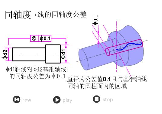

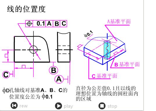

同轴度与位置度的区别还是比较大的,请参考附件,讲解的还是比较清楚的。
图25 点的位置度.swf
12.15 KB, 下载次数: 27
图26 线的位置度.swf
13.05 KB, 下载次数: 22
图27 线的位置度.swf
20.99 KB, 下载次数: 20
图23 同轴度.swf
9.42 KB, 下载次数: 24

位置度公差是一个综合性的位置公差,它可以包括同轴度、垂直度、平行度。选取相应的基准要素,用位置度可以代替同轴度。

位置度用于控制被测要素(点,线,面)对基准的位置误差.位置度多用于控制孔的轴线在任意方向的位置误差.这时,孔轴线的位置度公差带是直径为公差值t,且轴线在理想位置的圆柱面内的区域. ( i3 V# X7 O! w; |2 N1 t* E

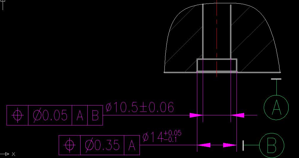

 楼主| 发表于 2008-11-20 13:17:28 | 显示全部楼层 来自: 中国浙江杭州
贴个图,大家分析一下。
( ^) u0 b, d; r7 b6 ]5 Q% u$ \我认为说美国基本都用位置度表示还是比较正确的
发表于 2008-11-20 14:33:34 | 显示全部楼层 来自: 中国江苏南京
3#楼的附件已经很能说明问题了。# y7 f. z6 U  f5 S3 @
X与Y相同或不同,只要查查两者的定义就行了。4 S/ C, p9 N, Q+ t# v' v
) {) y# M7 r" G8 s! }( Z/ t% a1 Y$ p看楼主的图与我国标准的定义不同,基准有一个不是平面,而是圆孔。标注好象包含了我国的位置度和同轴度。
; g6 y$ [& K7 I6 N2 }- x4 ]楼主还是查查美国标准中的相关定义吧。

回复 11# hnjzzzx 的帖子
人家的图纸没错,两个孔都以A和B做为基准,这样标注完全没错,若要增加一个同轴度,那么就变成一个孔要以另外一个孔做基准了。

发表于 2008-11-20 17:05:00 | 显示全部楼层 来自: 中国江苏常州
这个图纸的设计我认为是有问题的
- Y9 M% w3 b0 ]# f4 d位置度在第二种情况下应该采用最大实体原则啊
" ]& A% Z% ?: u8 @, Z# n否则基准都在变化
5 G0 L7 M& {) L- g2 i你的公差也应该可以变化。
发表于 2008-11-20 17:57:56 | 显示全部楼层 来自: 中国云南楚雄彝族自治州
他是同一个中心轴,就不存在同轴度的问题了,个人观点
发表于 2008-11-21 01:06:27 | 显示全部楼层 来自: 中国新疆乌鲁木齐
回复 11# hnjzzzx 的帖子
在此图中,用位置度标注是没有问题的,不能用同轴度来代替。同轴度与位置度是位置公差中两个不同的概念,不能混为一谈,虽然对轴线标注时有一些相似,但内容是不同的。

同轴度是理论正确尺寸为零的位置度,是位置度的特例,因此位置度包含对称度,同轴度
