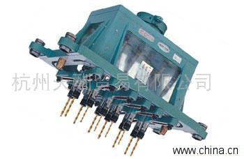

因生产笔记本大的内构件,M2.0的螺纹孔比较多,建议排钻加工,但不知道其道理,请高手给与解答
发表于 2008-11-18 01:06:33 | 显示全部楼层 来自: 中国吉林吉林市
简单说就是一个电机带一个主动齿轮   然后带多个从动齿轮  再经多个万向节连轴器连接到 卡头 钻孔
发表于 2008-11-18 09:26:01 | 显示全部楼层 来自: 中国山西太原
排钻实际就是多轴钻,电机带动传动齿轮系统,使各个钻轴旋转,驱动多个钻头同时钻孔,可大大提高工作效率。

发表于 2008-11-18 12:51:55 | 显示全部楼层 来自: 中国浙江宁波
叫法不一样而已,有的叫多轴器,不过能很大提高效率,孔心距也能保证。

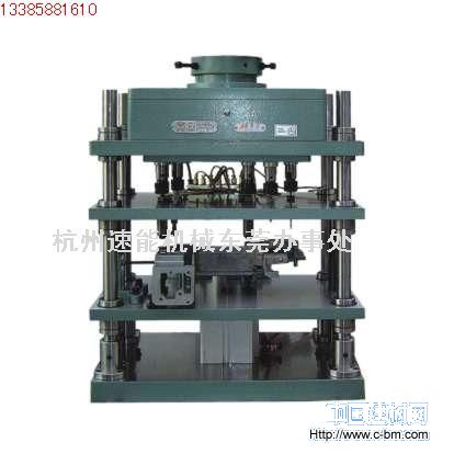

发表于 2008-11-18 13:16:03 | 显示全部楼层 来自: 中国安徽合肥
我公司上半年陆续安装了20台多孔钻床,效率不错。使用多轴器加工,孔的位置度主要是取决于按产品要求定制的导孔板及导孔板上各钻套孔之间的相互位置精度。

发表于 2008-11-18 17:00:20 | 显示全部楼层 来自: 中国浙江宁波
说白了就是多轴专用钻床,明白了吧。很多场合都用普通立钻加多轴头改造。: M. z, }7 H* b' a- p
* J8 C. R) a1 G* \) x# o1 k4 X
但是需要注意的是,多轴钻的精度直接决定产品的精度。要求高的产品一定要仔细制作多轴钻。或者找有实力的厂家定做(你需要提供产品设计图和加工图的)。
渔樵 + 2 应助
 楼主| 发表于 2008-11-18 18:11:47 | 显示全部楼层 来自: 中国上海
原帖由 gaoyns 于 2008-11-18 09:26 发表 http://www.3dportal.cn/discuz/images/common/back.gif
: I" j$ d4 I0 F) t排钻实际就是多轴钻,电机带动传动齿轮系统,使各个钻轴旋转,驱动多个钻头同时钻孔,可大大提高工作效率。
% k/ G* S( W& f' \- S" n, F请问同时钻孔,能否同时攻牙?
发表于 2008-12-9 10:27:46 | 显示全部楼层 来自: 中国湖北十堰
回复 7# shzhaichunhua 的帖子
钻孔是没问题,好像攻丝有点困难巴。螺纹大小不同时攻丝时每转下去的螺距是不一样的。
发表于 2009-1-21 19:24:27 | 显示全部楼层 来自: 中国山东济南
就是多轴专用钻床
发表于 2009-1-21 19:37:31 | 显示全部楼层 来自: 中国湖北十堰
使用多轴钻需要钻模?
