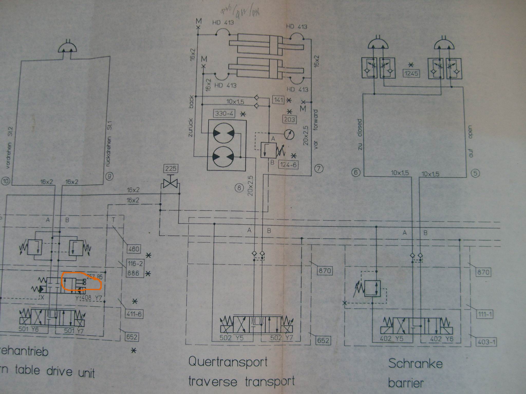

发表于 2008-11-17 19:08:23 | 显示全部楼层 来自: 中国辽宁铁岭
估计是可以手动操作
9619 + 2 难得过来。
发表于 2008-11-17 19:43:50 | 显示全部楼层 来自: 中国江苏常州
同意楼上观点  不过就是少一竖的手柄 呵呵
发表于 2008-11-17 19:44:39 | 显示全部楼层 来自: 中国辽宁鞍山
电滋阀手动定位<意大利>就有这种阀
发表于 2008-11-17 19:46:20 | 显示全部楼层 来自: 中国吉林吉林市
难道是个手动和自动公共用的??
发表于 2008-11-17 20:19:32 | 显示全部楼层 来自: 中国辽宁鞍山
挂上手动要电动,先把手动摘开,在给电动电动给上,把手动和上。
发表于 2008-11-17 21:22:39 | 显示全部楼层 来自: 中国北京
请教:什么阀?
发表于 2008-11-18 22:46:38 | 显示全部楼层 来自: 中国辽宁鞍山
回七楼,是电磁阀。
