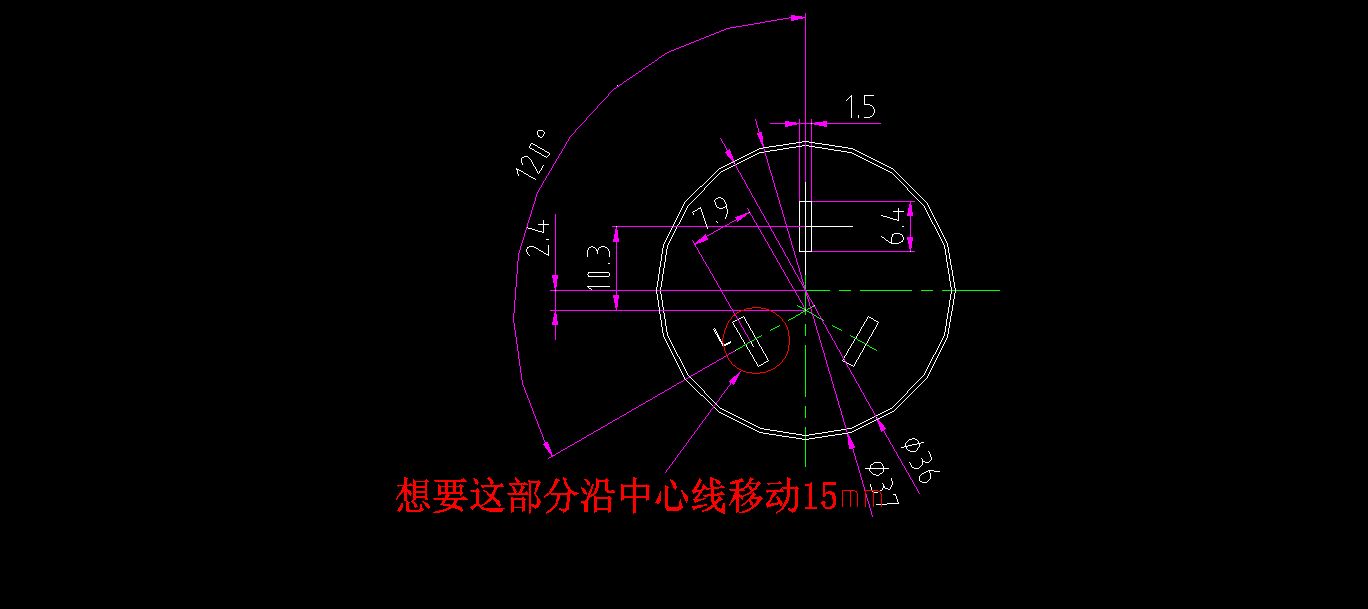

发表于 2008-11-17 14:52:13 | 显示全部楼层 |阅读模式 来自: 中国山东菏泽
CAD中如何移动:附件中
发表于 2008-11-17 15:18:09 | 显示全部楼层 来自: 中国浙江宁波
大哥,偏移根线15过去就好了
发表于 2008-11-17 15:39:15 | 显示全部楼层 来自: 中国广东佛山
这个太多方法了,看你自己要怎样
( x% N0 ~9 x; z  `7 O9 O' N偏移 5 J' _$ S2 M! S. N8 P
捕捉角度移动输入数字.
! I5 T6 s' ]0 f$ t1 a等等
发表于 2008-11-17 15:44:12 | 显示全部楼层 来自: 中国安徽合肥
延长中心线,点“移动”,选中要移动的图形,使用最近点捕捉将图形沿中心线拖至于大概位置,输入15后确定就行了。
发表于 2008-11-17 16:45:20 | 显示全部楼层 来自: 中国陕西西安
没太明白楼主的用意,是不是简单的旋转,还是平移。如果是这两样都不难,旋转可以用旋转命令,然后指定旋转圆心,输入指定角度。如果是平移,可以用平移命令,如果是x方向移动输入:@15,0  如果是Y方向移动输入:@0,15
发表于 2008-11-17 19:04:06 | 显示全部楼层 来自: 中国广东汕头
输入DS,然后把“对象捕捉”里面的“延伸”打开。就可以延中心线追踪过去。
 楼主| 发表于 2008-11-18 09:02:11 | 显示全部楼层 来自: 中国山东菏泽
回复 6# 唐昕晨 的帖子
哈哈!谢谢!这个方法很好用,但是我不知道第二个点还用不用计算得来

发表于 2008-11-19 08:55:14 | 显示全部楼层 来自: 中国安徽合肥
方法1)沿中心线移动应该说是@15,-150或@15,210
, v3 L/ \6 O/ a4 A4 b0 l+ [" b方法2)如果用UCS,将X方向通过对象UCS与中心线一致的话,可以打开正交功能,直接拖动15.

发表于 2008-11-19 10:10:12 | 显示全部楼层 来自: 中国广东中山
晕,,
@0,0,0这是在三维移动,最好开著正交,,一般在二维平面图中点一点夹点为红色后再按一按空格键会给出提示的要移动,旋转,比例,,,随你选,,,,加油

发表于 2008-11-22 11:16:48 | 显示全部楼层 来自: 中国浙江温州
选中你要选的线条,拉到你要的方向,不要按键盘,输入15空格就行了
发表于 2008-11-22 13:20:36 | 显示全部楼层 来自: 中国江西九江
使用夹点编辑延着你要的方向追综15个单位就行了吧.
