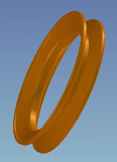

大哥大姐帮忙啊
/ Z$ y3 C2 w" k0 h& B+ v- l& N我鼓捣了一晚上也没搞出来
9 D6 Q! B, [/ p1 _2 J# z' J如何实现啊?9 p* v9 {  V* e  z5 p5 L
最简单的办法是什么
发表于 2008-11-16 10:12:24 | 显示全部楼层 来自: 中国天津
是这样的吗?
0 a0 U) Z; z- q( s  X+ l很简单搞定:( o  h+ y% r" z0 f  N* _
1、先拖出一个圆柱体并编辑其尺寸(V型带轮最大直径,高度按计算确定);. `* q. B) V+ D  J; @
2、按带型要求倒角;
8 g; l& L& m# [. q$ A3、再拖出一个圆柱体到倒角一侧的中心点,编辑尺寸(最大直径等于倒角后的小圆直径);
* \4 A' u8 g9 @% n, s4、重复第一步的操作,倒角对应槽型。% x- G4 c$ ^4 v. I, Y0 M" J. w
3 h/ K6 v$ k5 O' |; }& B# q8 h: |

发表于 2008-11-16 10:40:41 | 显示全部楼层 来自: 中国山西临汾
楼主,是2楼做的这种东西吗?其实这种零件用旋转特征做一次就可以搞定。

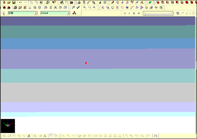

发表于 2008-11-16 11:47:58 | 显示全部楼层 来自: 中国山西临汾
试着做了一个视频你看看吧。
dongchongxiacao + 5 积极应助,制作教程。
发表于 2008-11-16 12:01:00 | 显示全部楼层 来自: 中国天津
3楼的办法简洁,不过编辑草图麻烦了一点。
