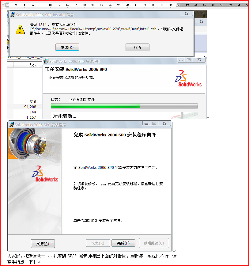

在安装Solidworks的时候出现的问题,请高手指教! 大家好.rar (155.54 KB, 下载次数: 15)

這個直接貼上了啊

这个我 也 碰到过  不过我不太记得的 2006很多机器装的时候有这个问题  你试下装在D盘看看

选着忽略也可以继续安装

3 }1 R+ d9 F6 j5 }1 R+ \/ a0 ?( D选着忽略也可以继续安装
我今天刚装SW2009 也是碰到同样问题,但选忽略后只给我“30天”的试用期限。请给予指教。谢谢!

俺安装也出过类似情况,后来到市场买个3.8GDVD版SW2008安装,安装提示:以虚拟光驱加载(或烧录)自动启动安装程序,可装了虚拟光驱不能将其加载到虚拟光驱中,还是不能安装,烧录是指什么,请朋友们帮忙。先行谢谢。

不是版本问题,把solidworks注册表清理一下

我装的没有出错,但也让使用一个月
