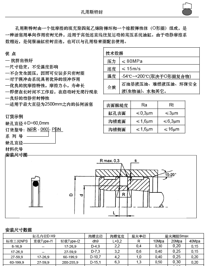

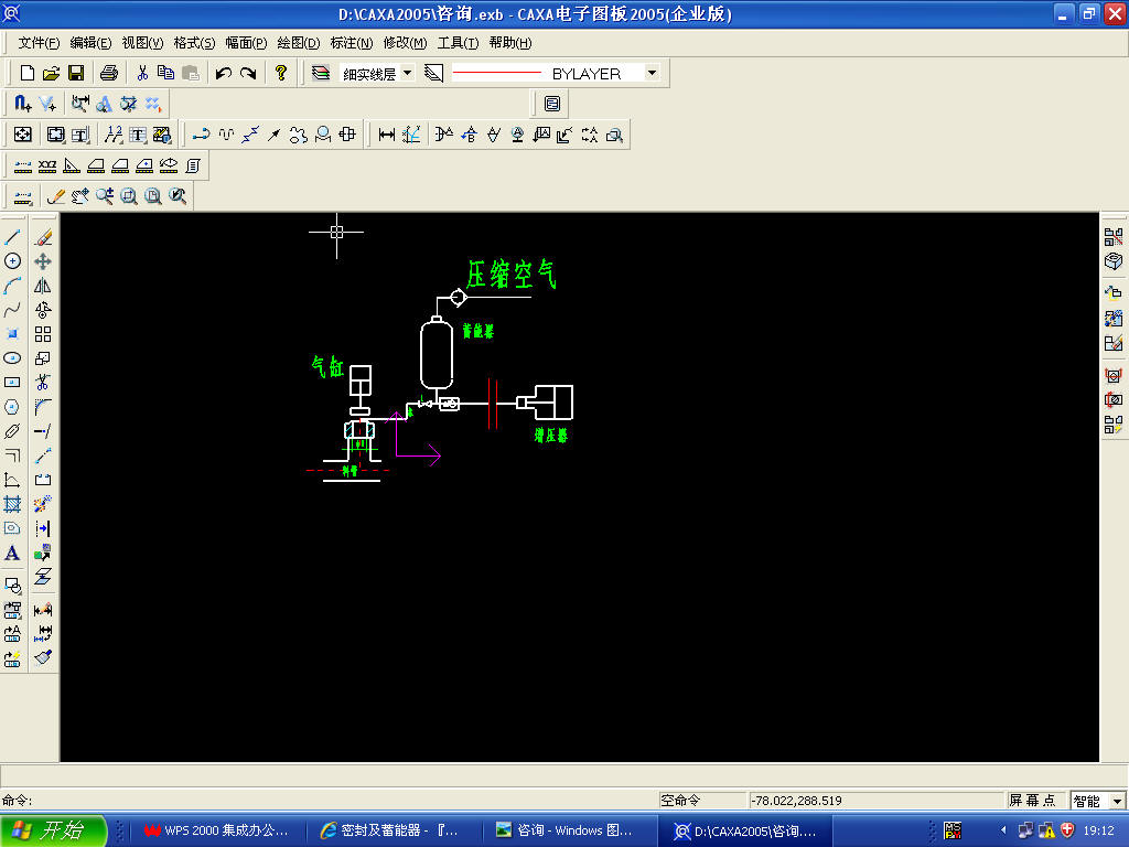

我设计一个小系统,用增压器将水打到蓄能器内,需要清洗料管时打开阀门1,提升气缸,蓄能器内的水喷出。有几个问题请教,谢谢回复
, r7 L& a" `  t1打开阀门后蓄能器内的水全部涌出,一天使用500次,我担心皮囊撞击菌形阀,会影响皮囊寿命,所以想用隔膜式蓄能器,但据蓄能器生产厂家说,隔膜式蓄能器寿命不如囊式蓄能器,到底应该选什么类型蓄能器合理?

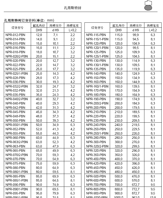

$ Y- y" H. z7 R$ g, T4 U& O% B2增压器内使用一个斯特封,安装斯特封是否要让O形圈有径向预压缩量,就是想咨询斯特封径向尺寸与斯特封沟槽径向尺寸是否一样,如何确定斯特封沟槽尺寸?
+ C( p% P+ v* J9 s) k3用一个内径32气缸,气缸杆端为内螺纹,带动一个小阀盖,封闭一个8mm小孔,这个小阀盖和这个8mm小孔如何设计好?选用什么材质,什么结构密封效果好?使用寿命长?
8 Q; f4 V, v% p, U- A4蓄能器为什么要充氮气,这个水蓄能器充压缩空气是否可以?

1. 囊式蓄能器更换皮囊后可以继续使用;活塞式蓄能器更换密封件可以继续使用;而隔膜式蓄能器不能维修只能更换新的蓄能器, 且隔膜式蓄能器寿命较短。 + t/ ]& s! j( T, H& V0 Y
2. 安装斯特封肯定要让橡胶O形圈有径向预压缩量。斯特封已经是标准化系列化的了,网上好像有很多。(见附图)
2 G! `3 t' x8 U3 U3.可能应该先给出一个设计构思的草图,再来加以修改和完善。
