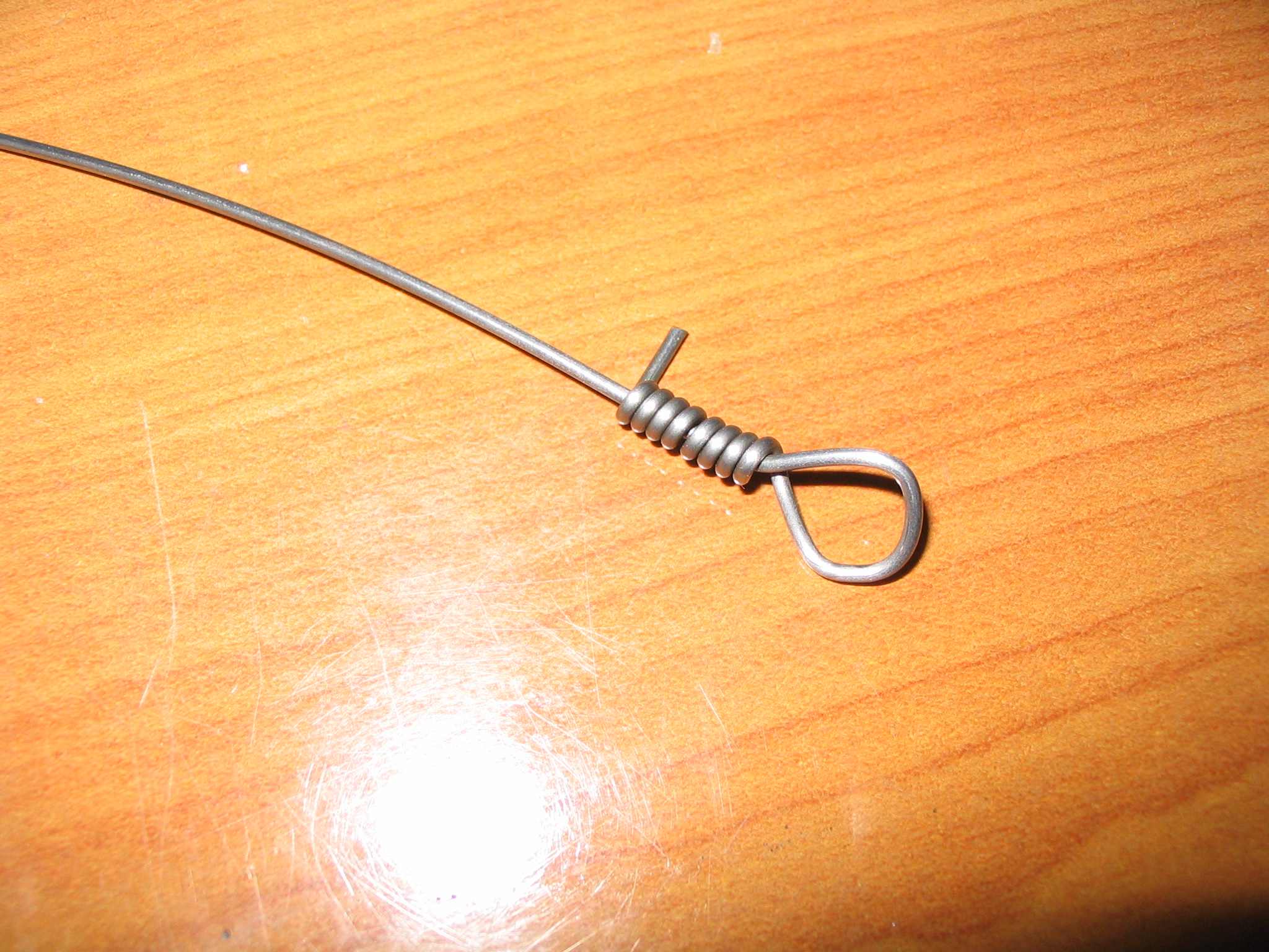

先下料到展开尺寸,然后玩前圈,最后可仿制弹簧缠绕机来设计自动缠绕!

- y$ X9 I: r* _- R' N6 V因为要将钢丝非常紧的绕到钢丝主径上,而且两端都要有此扣,弹簧机的方法似乎不是非常适合。

試著和業主談看看,
0 G: J& C  _6 ^3 C如果用焊接方式取代像彈簧一樣的纏繞,
, G1 S3 {6 f9 e$ T- |$ H那用CNC彈簧機生產就可行且快速低成本。
