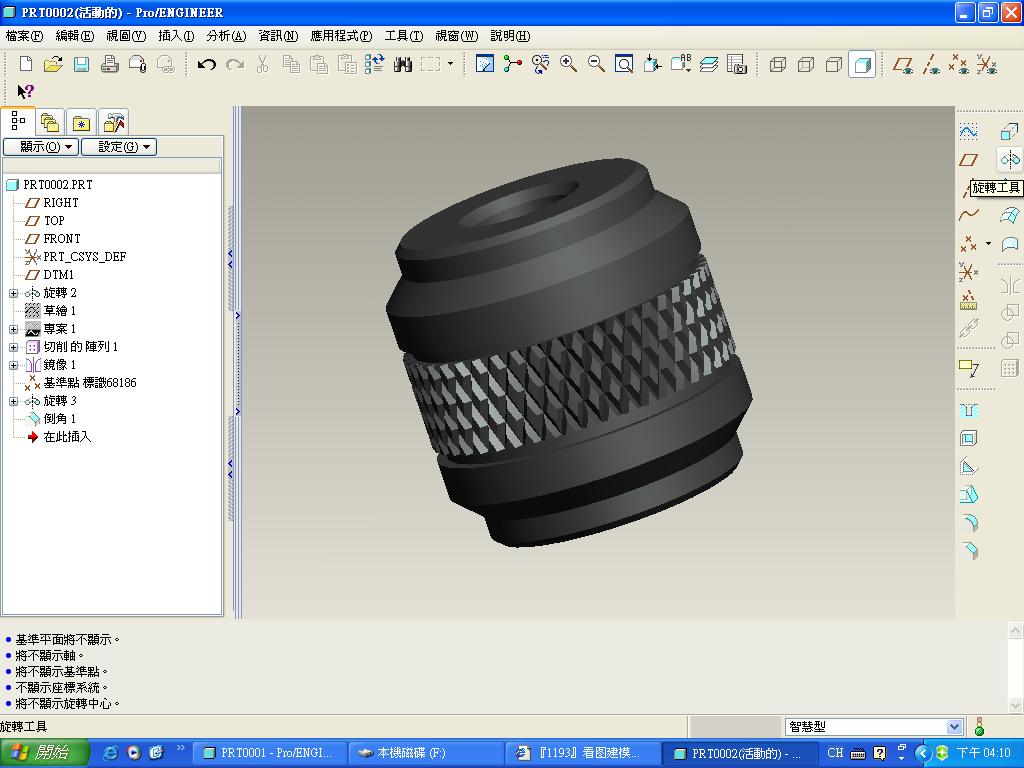

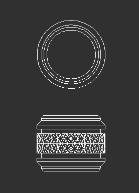

参看图形建立模型.........................一般要求即可,尺寸不限制

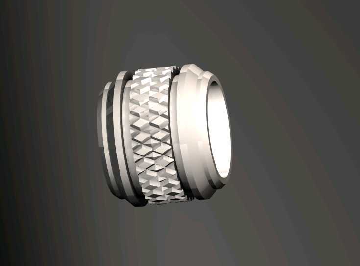

我的图

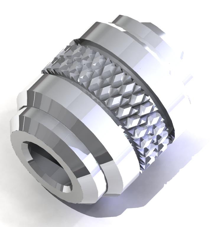

发表于 2008-11-14 23:37:01 | 显示全部楼层 来自: 中国广东深圳

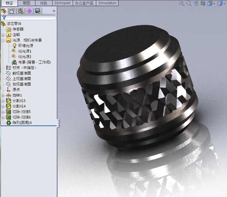

这个题目出得好,做准确有点难度。solidworks2009sp0版本

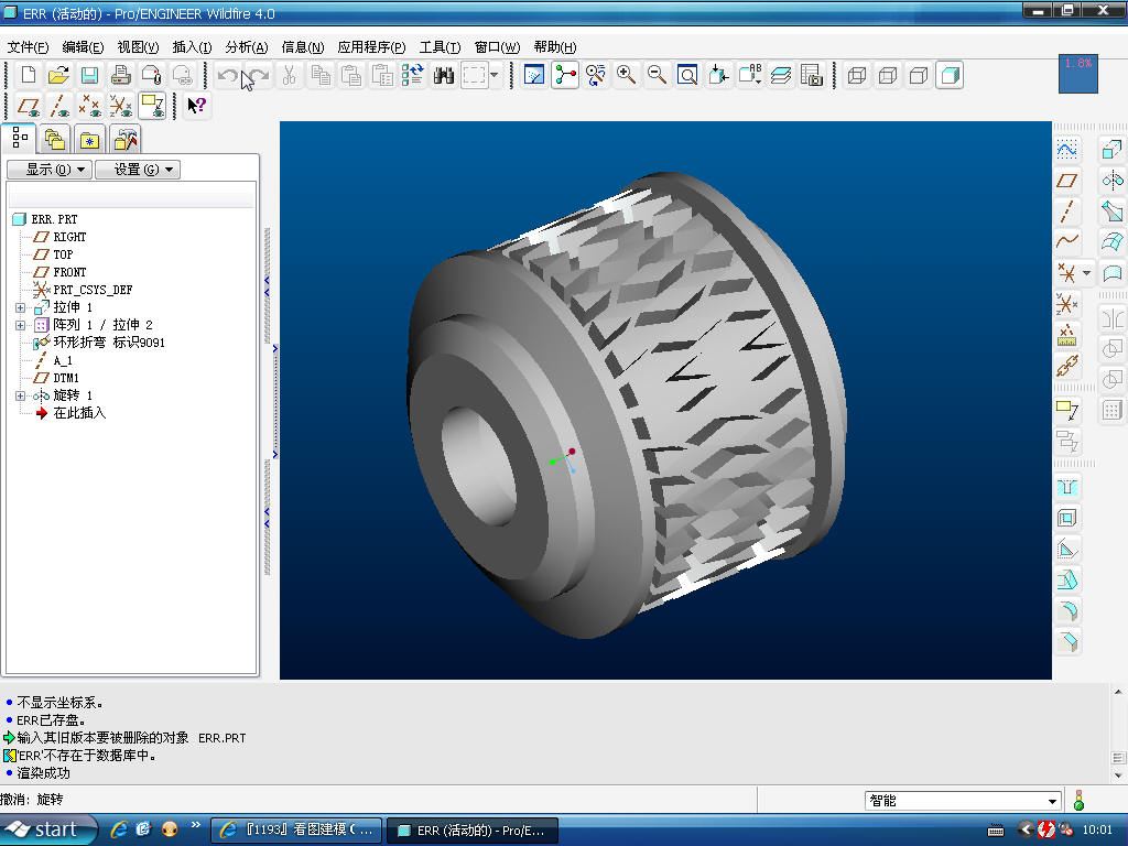

发表于 2008-11-17 10:04:27 | 显示全部楼层 来自: 中国
我也来秀一个 哈哈

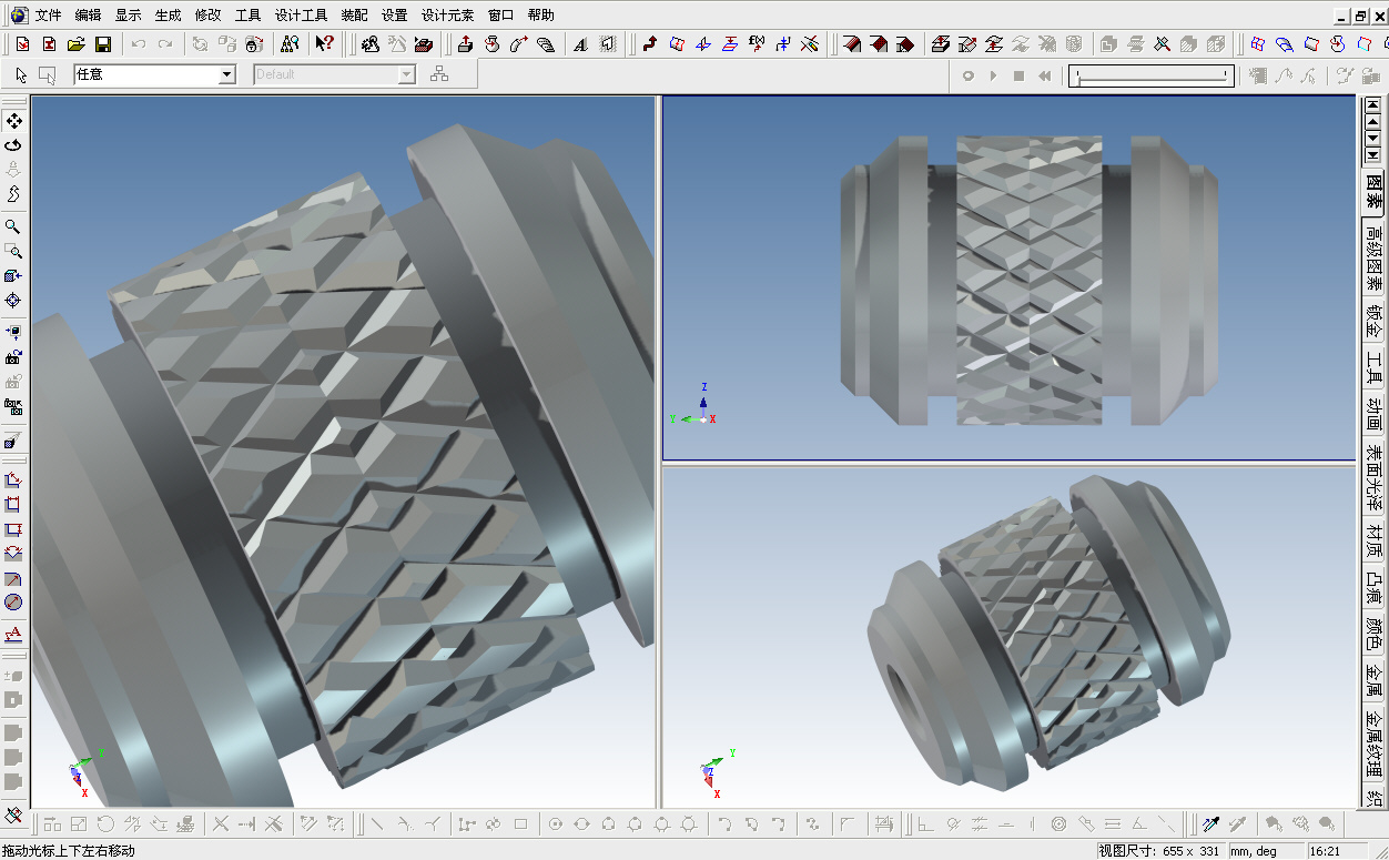

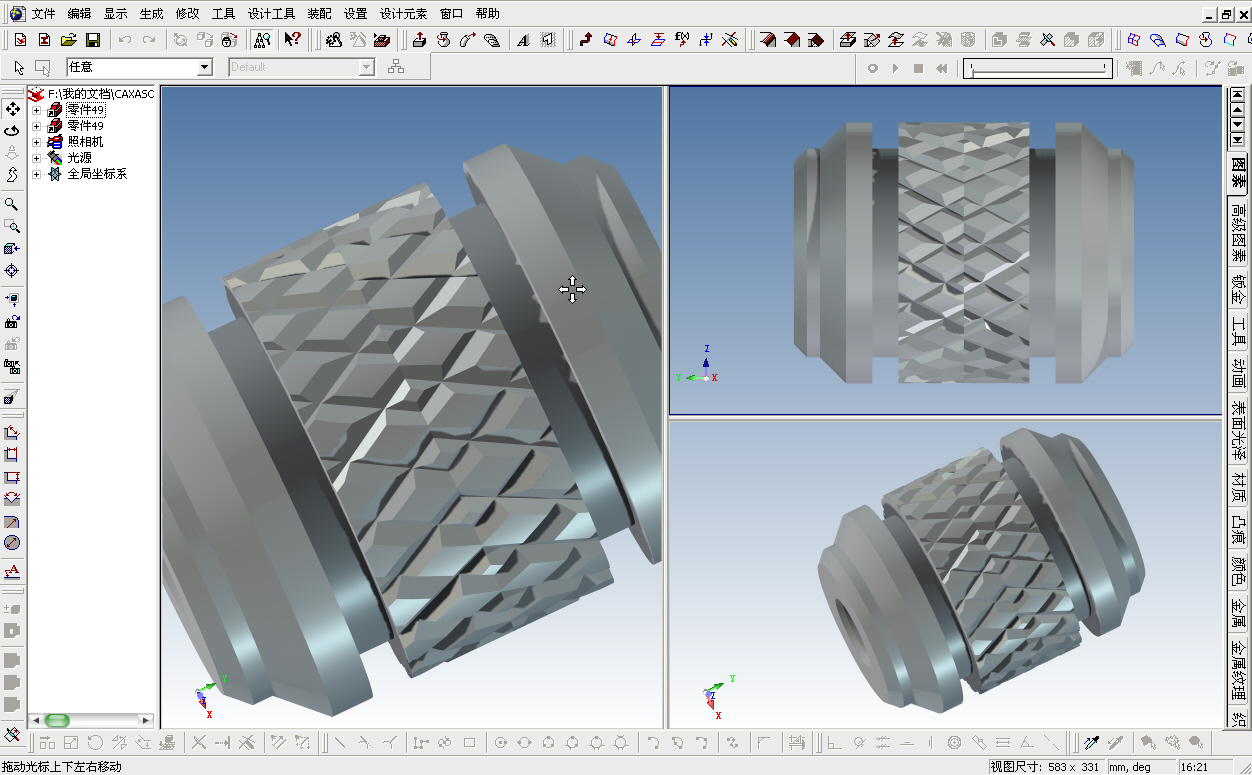

CAXA实体设计2007----『1193』看图建模(滚花造型)

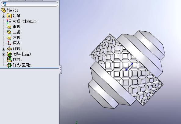

SW2008,凑个热闹!

qhdhcs + 3 花不对吧!

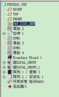

闲时做了个!天天都不忙!唉....
[ 本帖最后由 qhdhcs 于 2008-11-24 11:54 编辑 ]
不要打开组!不然吓死你!找不到这个贴花的窍门,还请楼主指教指教!用曲面做了出来!千年老树,呵呵
再补一张,应该同楼顶一样吧形状,是用楼顶的图描的!
prt0001.prt.rar
827.63 KB, 下载次数: 5
Pro/e3.0做的

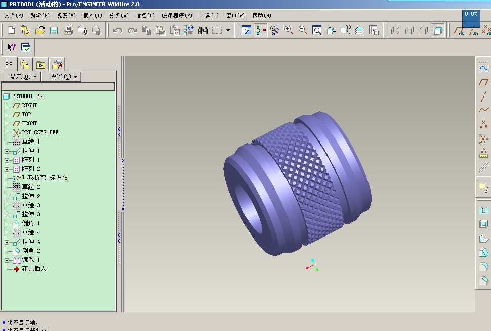

proe2.0做的
proe2.0做的,渲染不太好
其实只需要三步就可以,后面的拉伸都可以直接在环形折弯时做出来

qhdhcs + 4 再弄张有特征树的图片!

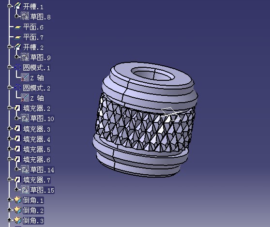

发表于 2008-11-21 08:21:22 | 显示全部楼层 来自: 中国河北保定
初学乍练
catia v5 r17
