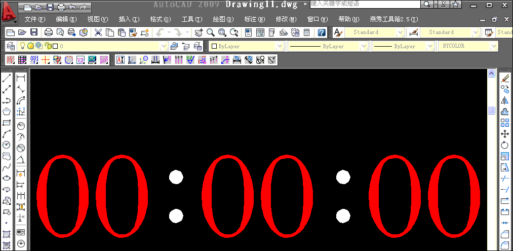

发表于 2008-11-15 17:32:30 | 显示全部楼层 来自: 中国北京
是不是制作这种
是不是制作这种
