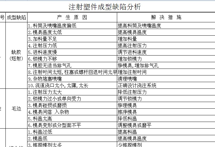

[分享] 注射塑件成型缺陷分析
发表于 2008-11-14 16:18:44 | 显示全部楼层 |阅读模式 来自: 中国广西柳州
注射塑件成型缺陷分析,
4 I& A, \3 f/ n0 z' j6 w3 |& F2 i MyCatch.jpg
成品常见外观问题.rar
1.85 MB, 下载次数: 29
