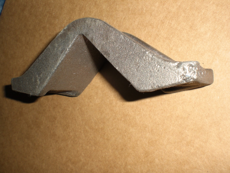

大家好,请帮忙看看这种情况可能吗?我公司的客户要求图片中的零件中间的90度角要压平,就是说90度要变成0度,我们的铸件材料是45钢的,请大家帮忙看看这种情况可能吗?客户是不是在有意刁难我们?请注意这是铸件。

要将这个V形铸钢件锻平,下部需拉伸量很大,上面则需压缩。铸钢件的韧性低,屈服强度及延伸率都小于同类型的结构钢,压平后下边可能产生裂纹,其组织不均匀,受力后易损坏。这样作法不合适。
发表于 2008-11-14 17:10:03 | 显示全部楼层 来自: 中国广东梅州
你要了解清楚,客户为何这样要求,是为了检测材料性能,还是搞平后使用?然后再与客户沟通、交涉。
发表于 2008-11-14 19:55:58 | 显示全部楼层 来自: 中国江苏苏州
这不是开玩笑吧,可能性不大,还不如重新做好了,成本反而低。

发表于 2008-11-15 09:52:26 | 显示全部楼层 来自: 中国江苏南通
我觉得首先应该搞清楚客户的意图1 [# d' {* r: L7 i8 z/ `' j& }
如果是批量的话,我觉得还是重新设计一个模具来做的话,反倒比较好点
0 {$ v1 A: R3 H# x1 C压平的话,拉伸量太大
3 U8 S! X8 n1 d4 y( w& C是不是会造成内应力过大,出现裂纹?这个期待高手解答
 楼主| 发表于 2008-11-15 16:52:00 | 显示全部楼层 来自: 中国江苏苏州
现在零件已经批量生产了,客户要求我们的零件性能要达到压平时的延伸性能。我觉得他现在就是在坑我们公司。

0 E# {2 M" n# I5 U4 p很是同情楼主,如果事情的过程跟你所述一致,我认为客户的确是在坑你们,首先你们是铸造厂家,不是轧钢厂,第二就是黄金做成如此形状按图示部位压平后其它结构也得变化呀。

" }7 @* A- f) h  F( ~/ {9 u$ h( W8 F客户如此要求显然是不合理的。你公司应与对方进行沟通,要求对方给出性能要求指标,你司本体取样测试。

这样做难度很大,要完全没有裂纹,延伸率不可能达到的。

最好让客户提供一个他们认为合格的样品,你们来实际测试一下。- f, |  ?8 F. y7 _2 _4 W4 I
个人认为,既然要展开的,那就直接铸造成展开的就可以了呀。

热处理时进行展平!应该没有多大问题。只是确实要问清老外要干什么!

普通铸钢要达到这样的性能不大可能吧?!
