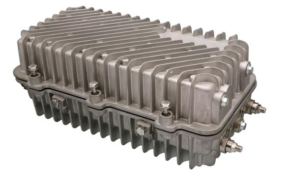

有谁知道光工作站如何固定吗?要固定在箱体的内部,客户要求悬挂安装,可是这个东西找不到安装孔又不能打孔。各位有什么好的办法?

你可以设计一个钣金支架,固定在盒子的螺钉上,在将支架安装就可以了啊.
