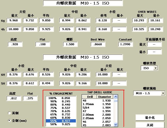

在设计中有螺纹连接,在设计内螺纹时,最大径如何计算,在设计外螺纹时,如何计算最小径,如图软件有时查不到相应的规格,如M10X1,各位在设计时,是如何做的,望详细的说明。另外如图软件中红框内是什么意思。

不知道楼主所用软件的名字,从个人使用类似软件的经验上来讲,这种软件工作时仅供参考,准确的数据必须依靠查资料才能落实。
发表于 2008-11-15 10:55:05 | 显示全部楼层 来自: 中国贵州贵阳
从你描述,该软件仅供参考。真正应用时仍需差螺纹标准。在螺纹标准中可以查到相应的大径、中径和小径。

楼主的这份软件是在论坛里下载的,这个东东只是可以做一定的参考,在实际生产中完全按这个去操作的话好像不行的,我实验过了。
