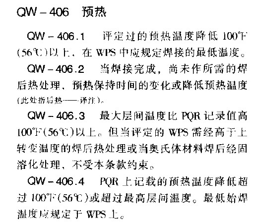

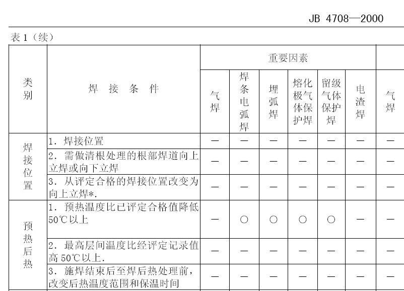

焊接工艺规程中的预热温度是否要低于焊接工艺评定记录中的预热温度值?
发表于 2008-11-13 15:36:42 | 显示全部楼层 来自: 中国浙江杭州
我想规程里的不应该比工艺评定中的低,应该是不小于才行
发表于 2008-11-13 20:34:07 | 显示全部楼层 来自: 中国山东济南
可以低50℃
发表于 2008-11-13 21:14:05 | 显示全部楼层 来自: 中国北京
3楼说的对。根据ASME第Ⅸ卷及JB4708的规定,若预热温度比已评定合格值低50℃以上,应重新进行评定。也就是说,工艺规程中确定的预热温度下限可以比工艺评定记录中的预热温度低50℃。
发表于 2008-11-13 21:15:46 | 显示全部楼层 来自: 中国河北石家庄
做工艺最好不要走钢丝,实际操作过程应该符合一般规律为好。
发表于 2010-3-5 14:37:37 | 显示全部楼层 来自: 中国山东青岛
50度以内的限制。
发表于 2010-3-8 20:13:25 | 显示全部楼层 来自: 中国四川成都
在实际生产中,焊接工艺评定中的预热温度一旦确定,那焊接工艺中肯定严格执行,基本保持一致,不然接头出现质量问题,如何考虑这一因素的影响呢?
