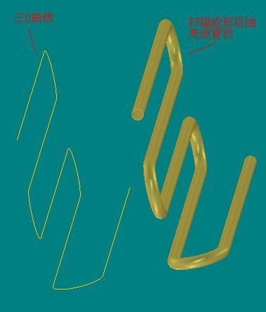

发表于 2008-11-14 23:01:50 | 显示全部楼层 来自: 中国山西临汾

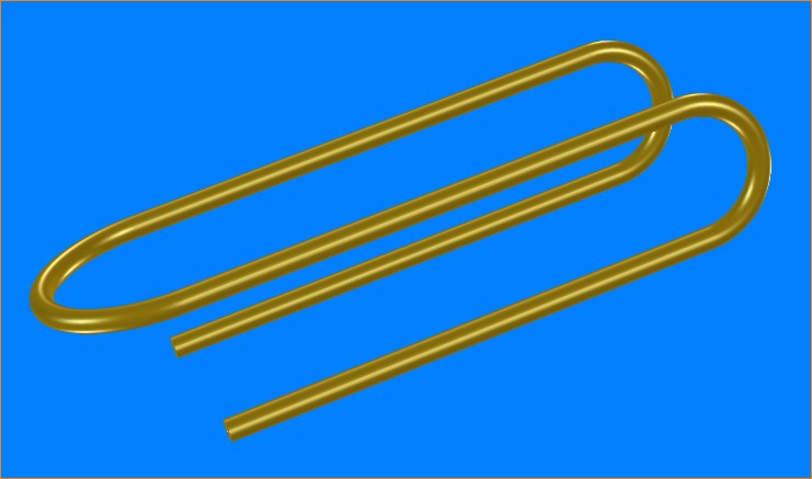

( c( ]9 ?9 M( e! ]; N3 |$ w/ r1 b楼主,是要画这样的东西吗?7 ~+ D3 U( g& }- S
 楼主| 发表于 2008-11-15 12:23:21 | 显示全部楼层 来自: 中国江苏泰州
是的,你有视频教程吗?或者操作方法也行,先谢谢你了!
发表于 2008-11-15 19:58:28 | 显示全部楼层 来自: 中国天津
在图素中拖出一个“键”来,按设计要求编辑“键”的尺寸,鼠标移到“键”的棱线上单击右键,在出现的菜单中选择“3D曲线”,即可获得“3D曲线”。$ U3 ], D3 ]2 q. U. {
' L( U' U7 m( Z0 i然后再“扫描”这条曲线编辑半径即可获得实体,在实体端面进行抽壳就可以获得空心管路。& B/ Y$ j6 y1 A$ R) g1 N0 c
" f1 Q; T4 l* t/ y
注意:必须将多条“3D曲线”拟合成一条,再用扫描成形。

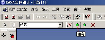

我只会做简单的3D曲线,现学现卖。7楼说的“多条“3D曲线”拟合成一条”还不会,还请7楼指教一下多条“3D曲线”拟合成的做法。
发表于 2008-11-15 22:19:00 | 显示全部楼层 来自: 中国天津
就是这个按钮,点击后依次选择要拟合的3D曲线,再点击那个绿色的圆点(确定)就可以了。

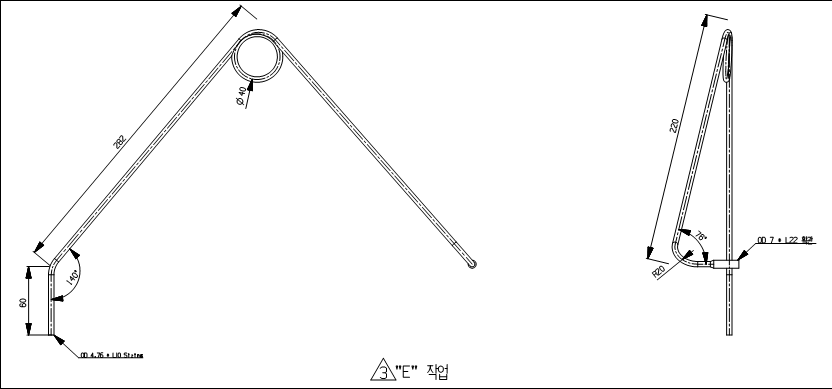

 楼主| 发表于 2008-11-19 20:59:07 | 显示全部楼层 来自: 中国江苏泰州
