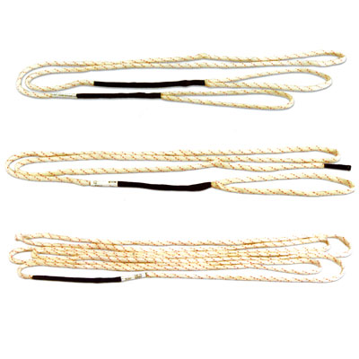

 楼主| 发表于 2008-11-12 23:30:45 | 显示全部楼层 来自: 中国广西来宾
现在我们就是用麻绳来吊装的,前面的那位能给我提供这样的一个草图。。。不胜感激/ }/ t4 ~1 B8 j/ ~! I' b" b! Q

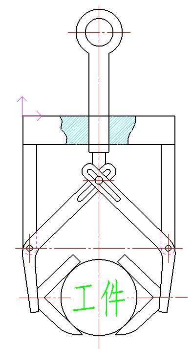

发表于 2008-11-14 20:25:07 | 显示全部楼层 来自: 中国湖南常德
你那个轴只有40KG用麻绳或合成纤维带都可以不过那样吊太麻烦了。你可以用带V型口的电磁铁(最好是用一对)2T的我都用过,那个也好用。不过最好你自己做一个专用的简单机械手。那样最好用。无须外力,靠轴的自重就可以夹持住。(2T以下我用过)见下图
" }2 Z6 h- H' c* X0 ?: h  l* C8 v7 ?  r6 K* K+ s* @/ p# ~' }" j5 E3 O3 Y1 I5 A; U
[ 本帖最后由 zou0209 于 2008-11-14 20:44 编辑 ]

 楼主| 发表于 2008-11-15 22:44:24 | 显示全部楼层 来自: 中国广西
大家可能误解了
大家可能误解了,我说的麻绳吊装是意思是和工件接触的部分采用麻绳,麻绳上面当然系的是钢丝绳啦,1 @' J  j! p. P0 m

 楼主| 发表于 2009-11-28 22:17:54 | 显示全部楼层 来自: 中国广西柳州
此问题有待验证后回复各位啦。 电磁铁的用过,对于小件的比较适用,大件的不是很好用。而且确实也存在安全隐患。
8 q- _' C$ ]! Q9 X; }& V. a  e
$ ~$ O4 _; e2 T$ E1 [我准备试下13楼的朋友提供的,自己设计一副工装。
