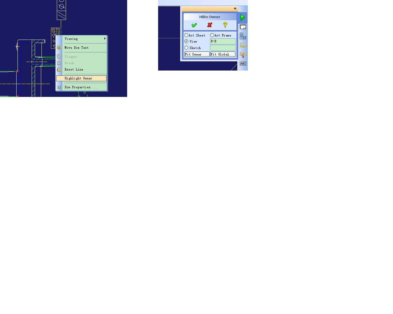

选中对象后右击鼠标后在弹出的菜单中选择Highlight Owner项后,在弹出的菜单中可以看出你所选择的对象的Owner是什么了!

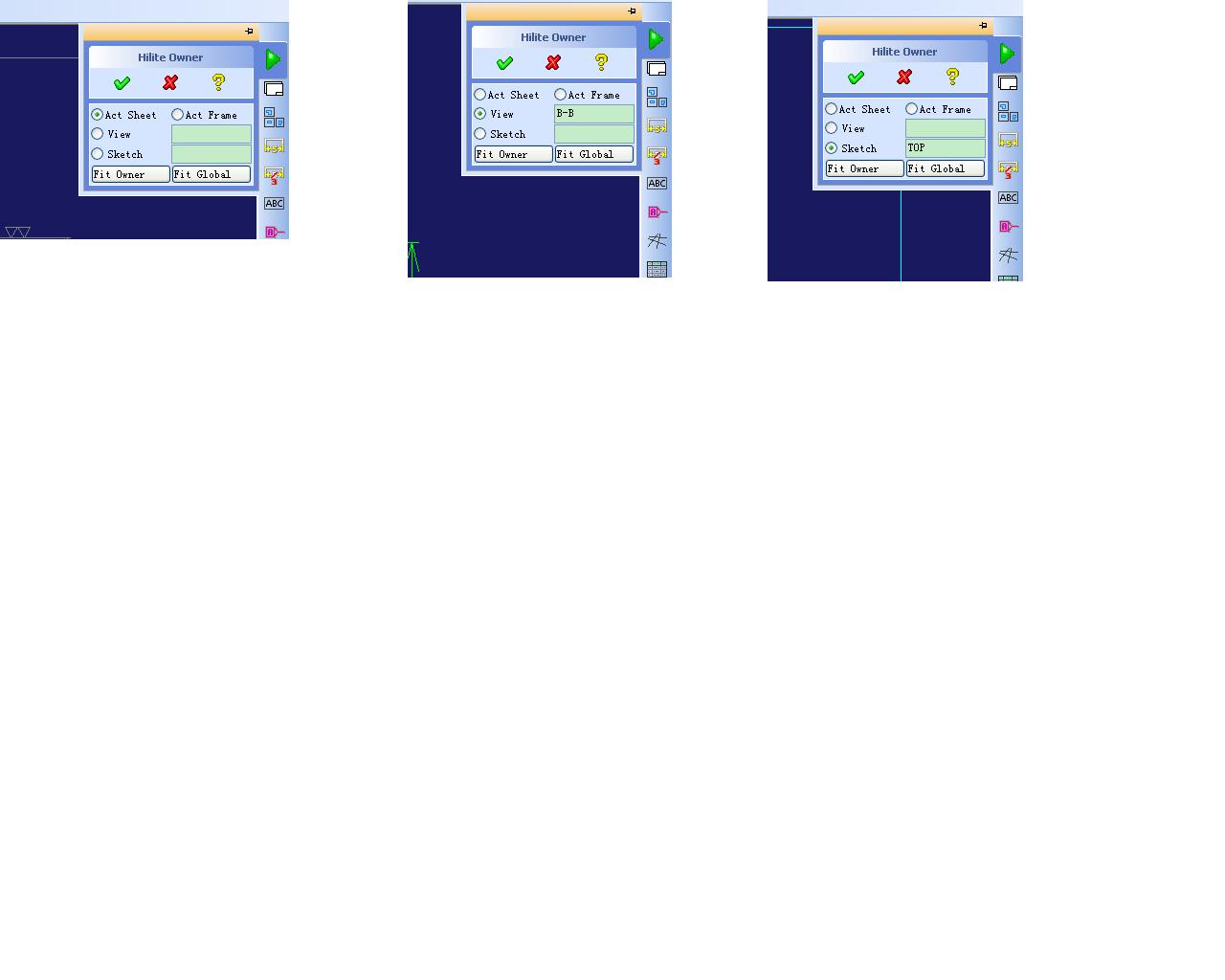

发表于 2008-11-13 10:32:44 | 显示全部楼层 来自: 中国江苏无锡
你选中一个后查看啊!
7 o2 C% r2 ~. [( i# i; h9 y分别 比较一下啊!
