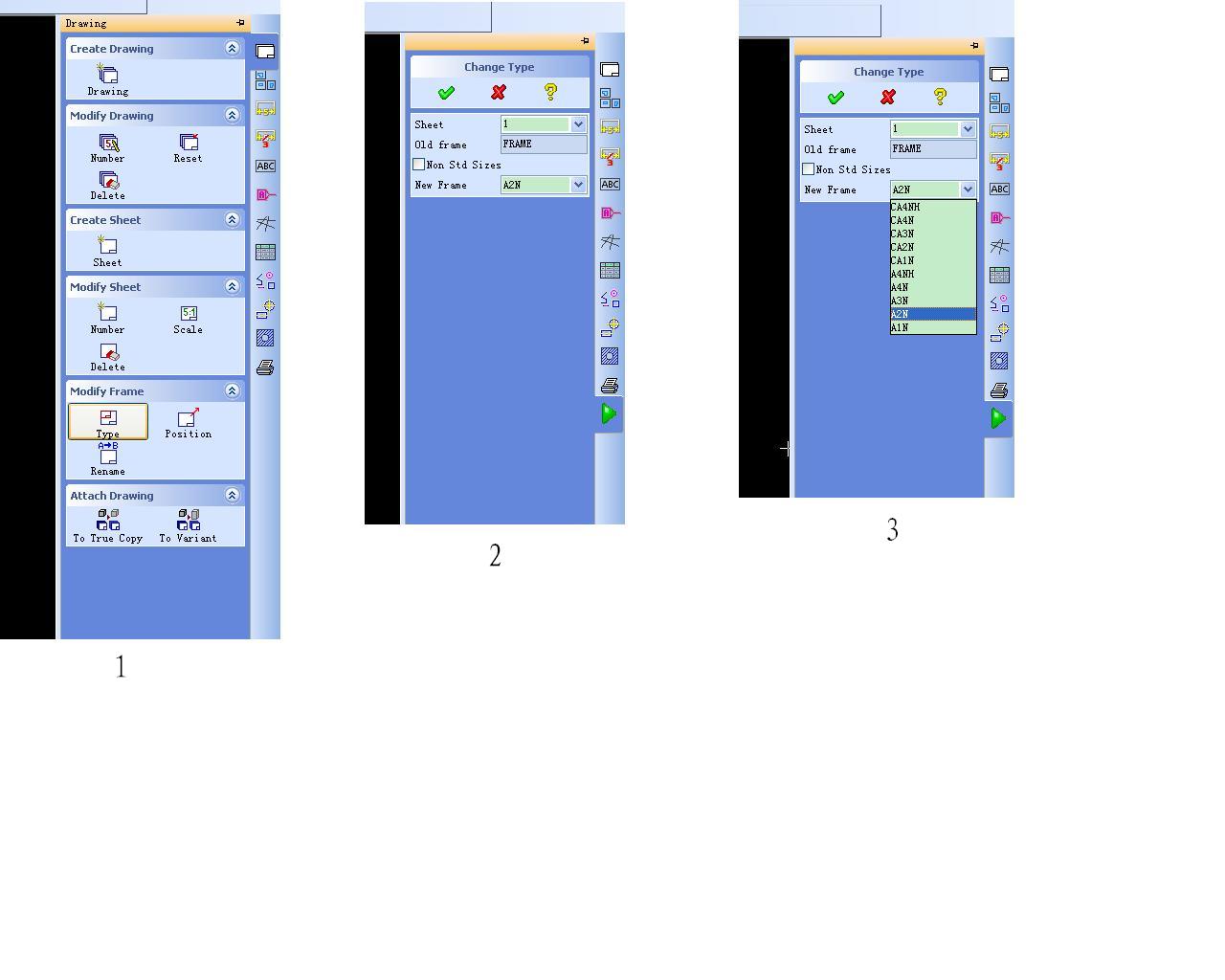

[已解决] annotation出图完毕后,想换一张图号的图纸

点选Drawing栏,然后选择Modify Frame中的Type项后,进入Change Type栏,最后直接在New Frame里选择合适的图框即可!

Annotation>>Drawing>>Modify Frame>>Type
7 \% w0 C$ C3 |, F! J用以上命令,换个大点的框就完了。
