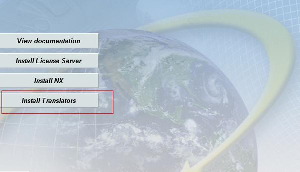

[已解决] CAD2D导入如到UG4.0导不进啊``高手请进啊``急!!
发表于 2008-11-11 15:20:58 | 显示全部楼层 |阅读模式 来自: 中国江苏苏州
他说找不到什么转换软件`, |' B2 f0 t" b4 E3 f' s, ~
     郁闷啊``

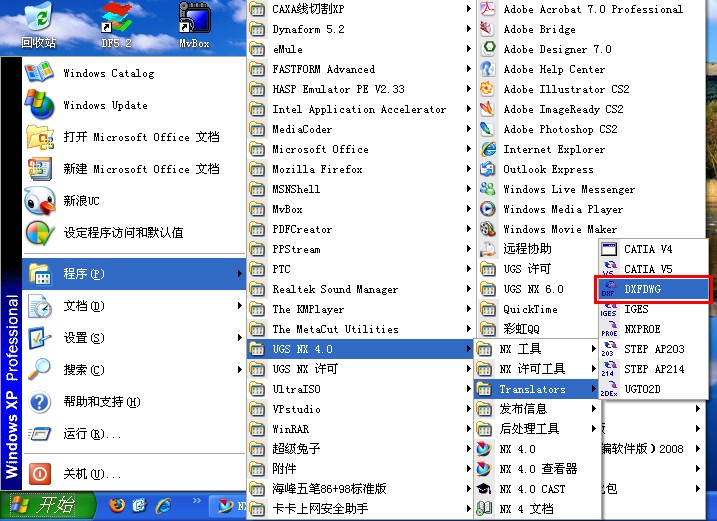

发表于 2008-11-11 16:50:18 | 显示全部楼层 来自: 中国山西太原
开始——程序——UGS NX 4.0——Translators——DXFDWG4 a: R7 b. u. L8 \
请看下图。
阿帕奇 + 3

发表于 2008-11-11 22:46:29 | 显示全部楼层 来自: 中国北京
两种方法:# s) b4 a* Q1 S7 t! Z
1、找到安装文件,安装图1所示
% X5 }6 z( y$ n, ]: {2、找一个你认识的人,并且他和你装的是同一个版本的UG(不同版本的我没试过),将其根文件夹下的CATIAV5、DXFDWG、IGES、NXPROE、STEP203UG、STEP214UG、UGCATIA等文件夹(你想转换那种格式就拷哪个文件夹)铐到你的根文件夹下就可以了; y8 p& `6 a0 T$ N6 S$ J6 v
拿你用的是UG4.0,并且想转换IGES为例,那你把IGES文件夹考到UG4.0文件夹下就可以了; N" ^# }! P7 |) g. e7 \
  u+ X" x) I% E; |, g" A$ N3 j1 y) V
PS:NX 6.0不用另外装,安装时默认会安装上
