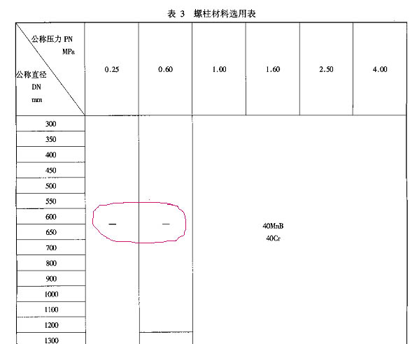

容器法兰螺柱材料选用表中的横线什么意思?

发表于 2008-11-12 15:58:17 | 显示全部楼层 来自: 中国北京
就是没有那种规格的

发表于 2008-11-12 16:42:10 | 显示全部楼层 来自: 中国浙江宁波
标准件中没有那种规格的,如果需要的话要订货加工
 楼主| 发表于 2008-11-12 19:38:51 | 显示全部楼层 来自: 中国河南开封
标准件中没有那种规格的." Q% K' U' q' \/ v5 W9 m
是不是可以用螺栓?
发表于 2008-11-12 20:51:18 | 显示全部楼层 来自: 中国湖北荆门
先看jb4700中在这个表之前的垫片,法兰,螺柱和螺母对照表,可以发现楼主的这个表是用于乙型和长颈法兰,这两种法兰没有0.60mpa以下的,当然打横线。(手里没有标准,大概是这样)
发表于 2008-11-13 08:02:38 | 显示全部楼层 来自: 中国江苏南京
没有此系列。
 楼主| 发表于 2008-11-14 19:37:37 | 显示全部楼层 来自: 中国河南开封
五楼的朋友怎么看出是“这个表是用于乙型和长颈法兰,”的,7 v+ U! E6 E6 c8 b& w! z
我是用于甲型法兰的,. L. e0 T& V4 \. m% U: \5 M
0.25和0.6的甲型法兰是不是不能用螺柱 ?
发表于 2008-11-14 19:52:47 | 显示全部楼层 来自: 中国浙江嘉兴
甲型法兰到底能不能用要查相关标准啊!HG的或国标的法兰标准很多的!
