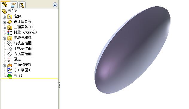

发表于 2008-11-10 08:56:45 | 显示全部楼层 |阅读模式 来自: 中国山东临沂
请教各位专家,椭圆封头如何画出(EHA、EHB系列)?

发表于 2008-11-10 11:20:33 | 显示全部楼层 来自: 中国河北唐山
这样可以吗?
这样可以吗?。。。。。。。。。, I, h& z+ Q% }
! R% t" P6 A* G2 e3 Y: X
[ 本帖最后由 zhaowenzhu 于 2008-11-10 14:42 编辑 ]

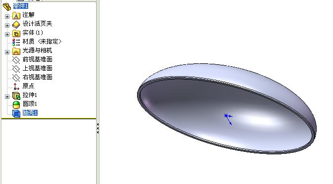

发表于 2008-11-10 11:28:03 | 显示全部楼层 来自: 中国江苏苏州
直接用圆顶就可以了.

发表于 2008-11-10 21:48:17 | 显示全部楼层 来自: 中国陕西西安
回复
半椭圆180度旋转,然后再用抽壳特征操作即可。

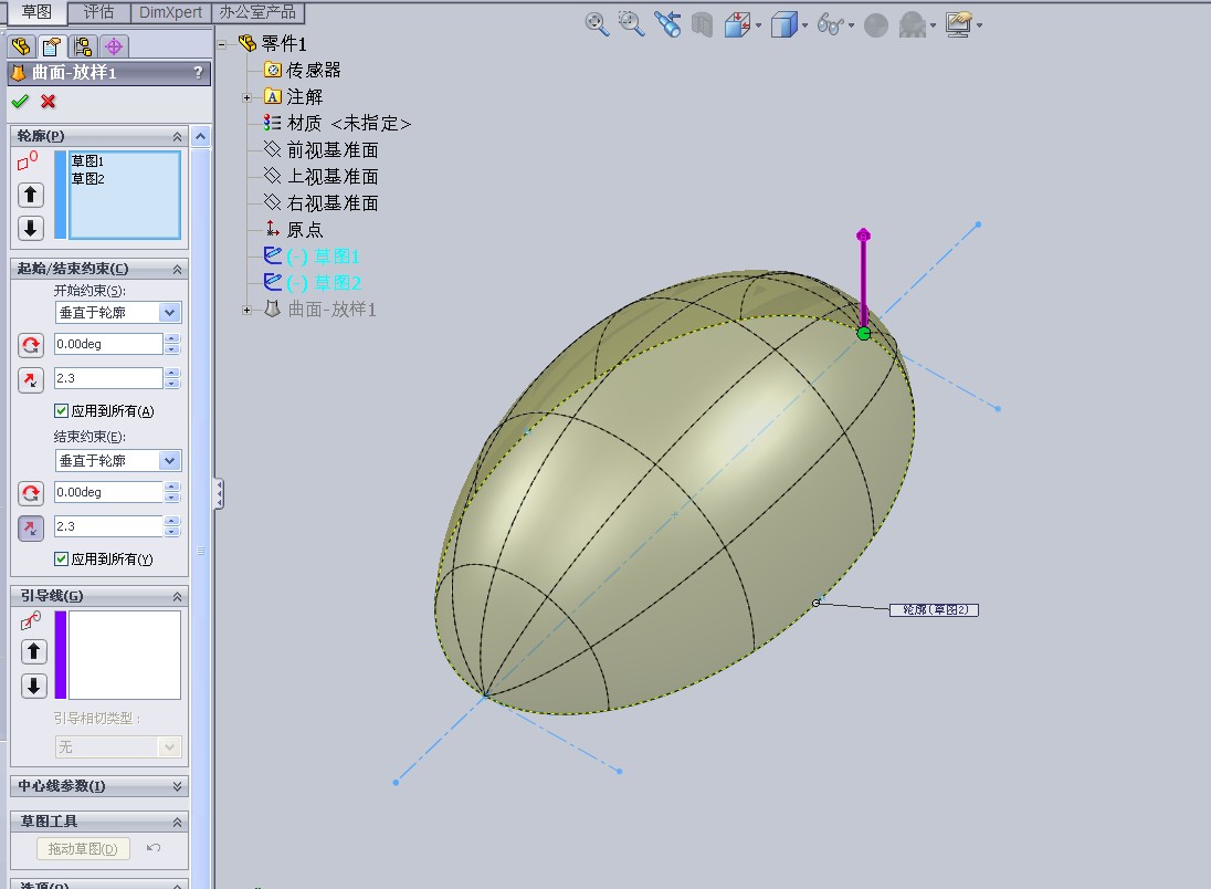

发表于 2008-11-10 22:25:34 | 显示全部楼层 来自: 美国
放样也是不错的选择
