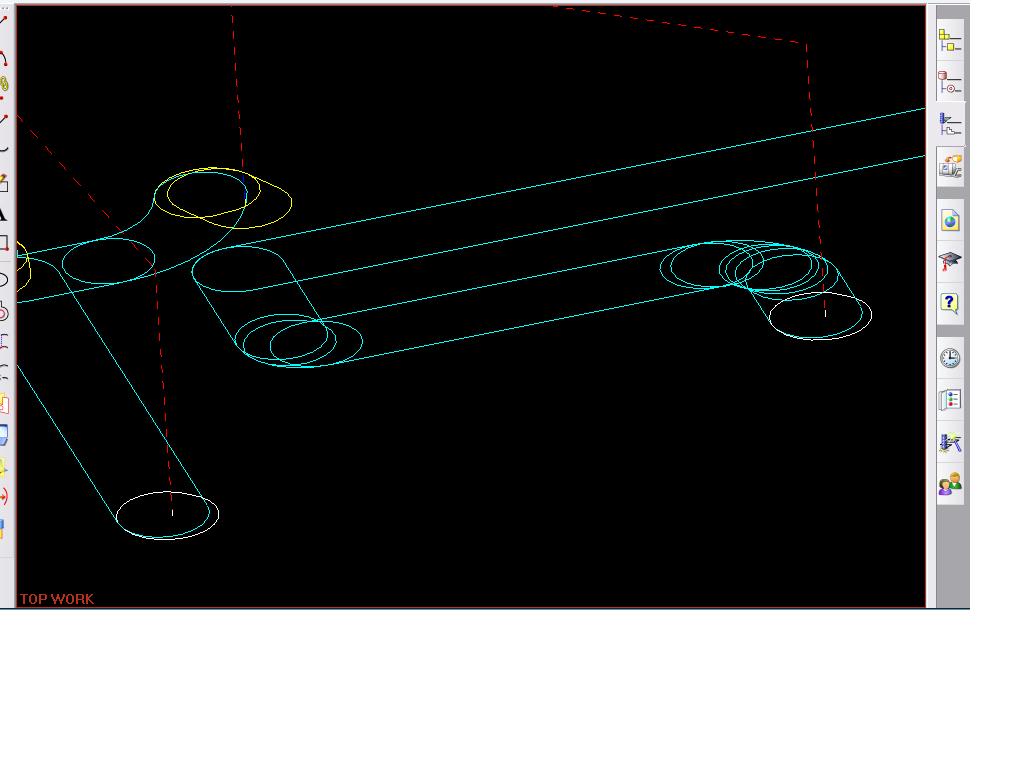

我刚学习UG。最近学习刀路的时候。发现这种刀路。* q7 d- q3 r1 M- ?
" |9 n' b) t4 Y0 m3 C  b" M: n6 y# Q
请问::: z1 j- p6 F8 z8 S
1 :这种刀路是如何生成的??# f& ~0 n, n+ `) `( h3 d
8 L1 N/ n, n/ N* h# D1 s
2: 这种刀路有什么好处啊??

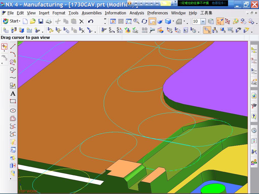

生成方法:
" [, X$ x2 s0 U在操作(一般是平面铣)中选择摆线加工,如图1所示
+ r( J) b  N  p$ `+ d+ O在切削对话框中设置图2 所示几组参数
/ E/ {0 s  Q! n) ^- `6 K. c有的时候还要做一些辅助线,裁减不要的刀轨2 |& ~; ?* N7 o" y2 ~- F: Y
好处:& U) `6 n# r/ @" G5 x/ u, x
1、在高速切削中应用,在高速切削中,不怕路径长,怕的是速度变化的剧烈,于是在拐角处一般都用" C0 n3 s- P, g" u& l
2、在大刀具加工完后,在拐角等处会有较大余量,如果直接刀切余量很大,刀具会受很大的的力,于是用摆线加工,刀具受力小,而且在加工锐角时,不会拉刀
. l3 k8 p( y# k7 s% W* X$ j2 c) L( X图3是我做的一个刀轨,附件压缩包是一个简单的文件,当然这个命令实际加工中的用法不会是像我的文件里应用的那么简单,我只是在文件里说那么一个大致意思哦
7 J7 Y& ?" T2 ~2 R7 Q  r1 g- H
