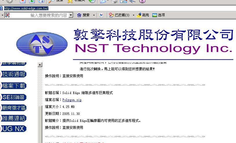

发表于 2008-11-9 14:45:51 | 显示全部楼层 来自: 中国云南昆明
下面的址可以下载到相关小程序。
# l# X7 A# [4 n# i! t% l5 V: g% _& ^/ I; T  F8 h, h
http://www.solid-edge.com.tw/
. K6 ^9 N6 e' I- s- A) D4 J; t8 ]3 o% p+ U* O& B, @
 楼主| 发表于 2008-11-9 18:33:09 | 显示全部楼层 来自: 中国广东
这个有用吗?多谢了哈
发表于 2008-11-9 20:04:51 | 显示全部楼层 来自: 中国山东泰安
运行宏即可!
发表于 2008-11-9 20:56:41 | 显示全部楼层 来自: 中国山东济南
原帖由 xytom2008 于 2008-11-9 12:40 发表 http://www.3dportal.cn/discuz/images/common/back.gif/ M+ Q. s& x7 [% C/ r4 H
我做了个面板想在上面打六角孔,但不知道怎么弄,请问有谁能帮帮我吗?小弟我初学,有很多不懂的,谢谢大家指教指教啊!
( a. s' ]5 t5 C
其实不必从敦擎科技下载的,SE安装后就有这个宏:C:\Program Files\Solid Edge V20\Custom\nSidePolygon\bin\nSidePolygon.exe
