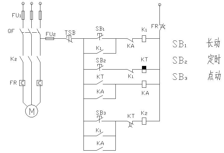

看看这个控制电路是否有问题

发表于 2008-11-9 13:09:04 | 显示全部楼层 来自: 中国山东淄博
 功能满足要求   图画的也规范   再用必要的互锁就可以工程应用了

发表于 2008-11-10 19:23:16 | 显示全部楼层 来自: 中国吉林长春
此电路中的暇疵" g! d0 x6 b+ ?- F2 Y9 C
& A/ T- _1 O6 z( `( M* F1、断电延时时间继电器的通电时间6 t1 R7 X; {0 i2 S
     断电延时时间继电器的特性参数中有一项为:通电时间。不同型号的继电器,对这一数值的要求也不尽相同。例如,常用的JS20型断电延时时间继电器的通电时间为不小于2秒。这样就出现一个问题,在你按下SB2按钮时,如果按下保持的时间不足2秒,时间继电器断电延时的时间就会出现很大的偏差。( x% q8 ^* v  r/ J0 q  E! i
2、定时启动运行中的停机操作
' o6 [( I- J9 S  D     假设预先设定时间继电器的延时断开时间为60秒,即电机启动运行60秒后自动停机。在电机运行过程中,由于某种原因要中止电机的运行。这时按下停止按钮TSB,电机停止运转,但如果这时是在电机启动后不足60秒,一旦松开TSB按钮,电机会再次启动。因为这时,断电延时时间继电器的瞬时闭合延时断开常开触点还没有断开。' x6 S7 T# E3 K% X# y4 B* h9 Z. ]
3、如果要实际应用的话,还是建议控制电路使用安全的特低电压为好,如常用的36V安全特低电压。这样要增加一个控制变压器,为了安全,还是值得的。3 Z4 e' Z& ^, V6 ?7 j
" ]# r# O; h3 Q' [# ^9 C' l
[ 本帖最后由 pangpang 于 2008-11-10 19:24 编辑 ]
发表于 2008-11-10 20:01:31 | 显示全部楼层 来自: 中国广东广州
很多错误的地方了,K2和K1的编号也错了,时间继电器那条支路也错了
发表于 2008-11-10 20:12:30 | 显示全部楼层 来自: 中国内蒙古包头
主电路上也没见到K1呀

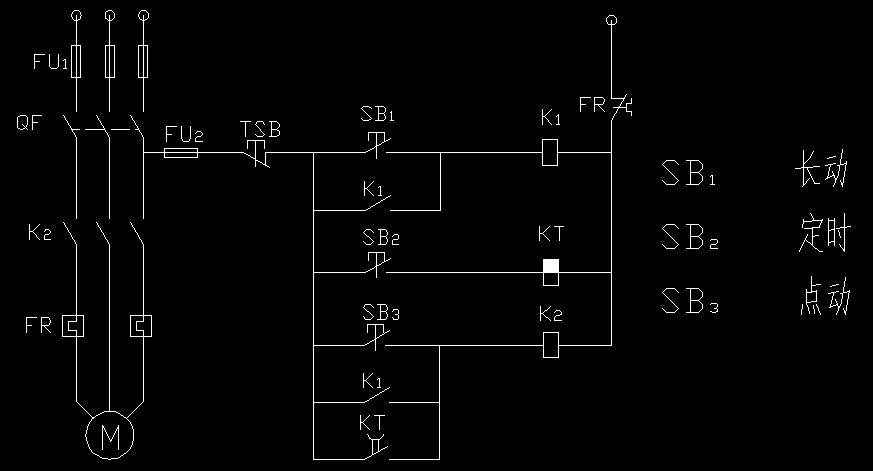

 楼主| 发表于 2008-11-11 09:14:01 | 显示全部楼层 来自: 中国江西南昌
回复 3# pangpang 的帖子
谢谢你的回复,我在设计电路时也是考虑了时间继电器的问题,就是9 ^, ^. E- C  v/ x7 L9 t( ~+ T
如果按要求用时间继电器控制电机通电30S,但由于原因需马上停机,3 C+ {, Z' g) M- J, V
按TSB,电机是会断电,但是松开了TSB,电机是否会重启,问题就是,
% l9 ]& y" Z' ]1 B; ?在按下TSB时,时间继电器KT是否会清零
发表于 2008-11-11 10:02:09 | 显示全部楼层 来自: 中国河南洛阳
FR最好不要放到线圈的右侧,按下TSB,KT的触点是不会复位的,因为你用的是断电延时触点。

 楼主| 发表于 2008-11-11 18:13:38 | 显示全部楼层 来自: 中国江西南昌
回复 7# puqj 的帖子
你的言外之意是
. {0 M; v; R4 ^9 b# w- a+ Y8 g! O得电延时继电器会出现我所说的那种情况,会重启
 楼主| 发表于 2008-11-11 18:24:21 | 显示全部楼层 来自: 中国江西南昌
回复 4# luckhi 的帖子
图纸已修改) ?- {3 H0 k& Z/ x$ r" W
不知道这样解释是否合理

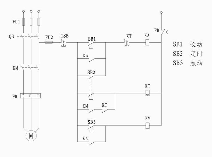

发表于 2008-11-12 07:20:11 | 显示全部楼层 来自: 中国山东淄博
改过的图纸。得自己多动脑子,以后光看看不行。得表示表示才行!哦、这里是加不了金钱和流量的。  G' r8 C3 _0 H6 f1 G" N

发表于 2008-11-13 09:23:35 | 显示全部楼层 来自: 中国吉林长春
看看这个电路。用通电延时时间继电器代替断电延时时间继电器。& M. R' k; p5 k
