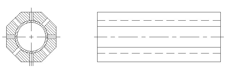

管壁每隔45度有一个孔,纵向每个孔相隔30mm  因为同样的工件数量很多 所以考虑做个钻摸,每根管子大约有150个左右的孔。我有CAD图纸 但是不会传上来

可以作筒状的钻模,圆周布满孔装钻套,加工成八角形定位,但是精度可能不高。

 楼主| 发表于 2008-11-11 20:01:30 | 显示全部楼层 来自: 中国山东青岛
要求的精度不高 桶状我理解 但是八角定位是什么意思啊  不好意思 本人是新手
发表于 2008-11-12 09:05:50 | 显示全部楼层 来自: 中国湖北十堰
原帖由 iamyanran81 于 2008-11-11 20:01 发表 http://www.3dportal.cn/discuz/images/common/back.gif) E( J9 s* l, I
: R; @/ J/ F6 |! w$ X2 R1 C/ c. B8 L! X3 P5 Z4 t0 i9 s: C
給你个示意图看看!

发表于 2008-11-12 22:30:54 | 显示全部楼层 来自: 中国江苏扬州
原帖由 渔樵 于 2008-11-12 09:05 发表 http://www.3dportal.cn/discuz/images/common/back.gif+ z: \; G: q9 d% l; ^7 A
# P/ e" b: l) m: F
( E' A6 u$ U+ B4 A 給你个示意图看看!
3 V" A% }/ _5 m9 z# v, Q# z. `很好的思路,补充一下:钻好一个孔后,插销定位后钻其他的孔
; X; M5 o1 c. H' I0 o也可采用车床中拖板上加装磁吸钻,分度头分度,大拖板移动30后加工排孔。
