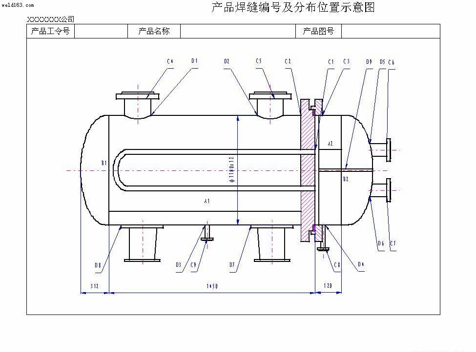

厂里第一次做容器,哪位老大能共享筒体的排版筒体参考下。谢了。 :lol:
发表于 2008-11-8 08:11:22 | 显示全部楼层 来自: 中国山东济南
换热器焊接接头排版图:
4 ?9 `& b3 L: u+ X/ | 3.jpg

发表于 2008-12-22 16:33:10 | 显示全部楼层 来自: 中国江苏南京
压力容器制造用排板图的设计与画法/王绍胜/石油工程建设/2000年10月第5期
$ x# m" v% X0 v3 E/ K. a3 A4 q摘要:分析目前压力容器制造厂所用排板图存在的问题,对排版图的设计与画法进行研究探讨,提出了一种全新的作图方法——筒体排板图“矩形画法”。- H5 ~4 B4 I$ R
本人感想:压力容器筒体排板图“矩形画法”确实解决排板图的设计绘制的问题,用此方法图示清晰、绘制简单明了,很是实用。
$ F, Y# C  P& K5 x6 P: Rhttp://www.3dportal.cn/discuz/viewthread.php?tid=375873: }% a3 U% w" W9 w
* v0 i3 @5 M7 g$ m1 ]) Y4 [$ }* W2 _
[ 本帖最后由 bj2008 于 2008-12-25 19:55 编辑 ]
发表于 2008-12-23 15:05:41 | 显示全部楼层 来自: 中国黑龙江哈尔滨
我一般用筒节俯视图+侧视图标明焊道位置
发表于 2008-12-23 16:04:32 | 显示全部楼层 来自: 中国河北石家庄
排版图应该是设计院做啊?还是制造厂做,设计院做了吧,制造厂要是买不来这样的板子,怎么办,不是还要重新布板吗 ?
发表于 2008-12-25 09:54:12 | 显示全部楼层 来自: 中国陕西咸阳
主要是焊缝和开孔位置,间距、尺寸的图纸
