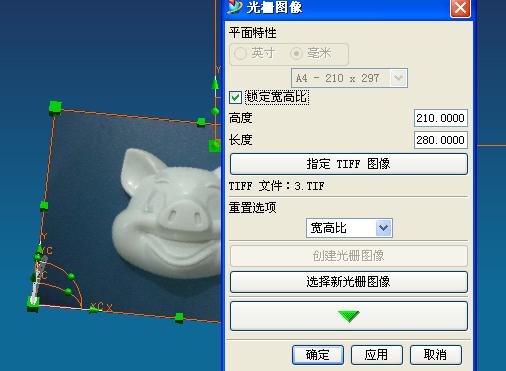

发表于 2008-11-8 10:42:35 | 显示全部楼层 来自: 中国山西朔州
.jpg  改成 tif 就可以了- K4 j; t: |- H9 Q% C
. B: L4 c, R0 K7 \  `: i" q. [菜单栏——视图——可视化——光栅视图——指定TIFF图像
' c' P: l. m* R2 K: y+ K! [; _这个时候如果发现里面没有文件部要着急,把图片名称输入在文件名里就可以找到。
0 F" I$ p$ M# \: N: W0 b选择后点击创建  光栅图像  图片就导入了,不要点击  确定  那导部进来,
1 r& u4 s; G+ [: N  ?! l5 n% i更改图片大小后要 回车  不然导入后尺寸部会改变。

我再重复一遍,路径中部可以有中文,新建文件和图片要在同一个文件夹里。
