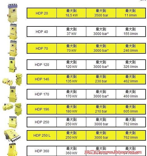

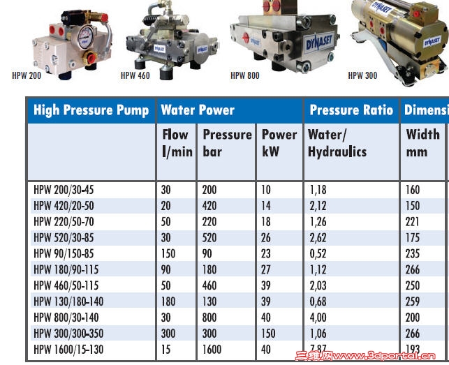

1. 压力 130MPA,流量 100ML/R以上,介质 水
( r" {6 [7 V( @- B* M. L* m2.压力   130MPA,流量 5ML/R,介质 水  z, `5 S0 r) _: o$ }$ m! Y! ^
请教方案,不知有没有单泵满足要求?如果没有,那些方案能实现?/ Z! q& l: Y$ }% B

好像有一家德国公司专业做水介质液压元件的可以做到!名字我记不太清了!
发表于 2009-2-7 05:38:41 | 显示全部楼层 来自: 中国吉林长春
咨询一下上海五丰可能会做

我这里有210MPa   5.6L/min 的高压水泵.
发表于 2009-2-18 14:38:05 | 显示全部楼层 来自: 中国江苏扬州
天津HAMMMELMANN,专业高压水泵,有用于水刀切割的,以前咨询过的
发表于 2009-2-18 14:40:03 | 显示全部楼层 来自: 中国江苏扬州
http://www.hammelmann.de/! o- `' r3 q; o/ ^( u
. H! ]) g( e7 ^, [2 z4 Q+ khttp://www.hammelmann.com.cn/cn/default.asp

这么高压力只有在高压水切割上用了,看看切割之类的应该还有可能找到

德国KAMAT高压柱塞泵都能满足这两个工况
