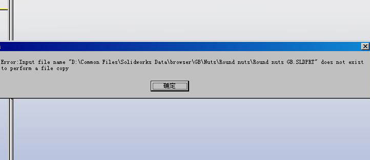

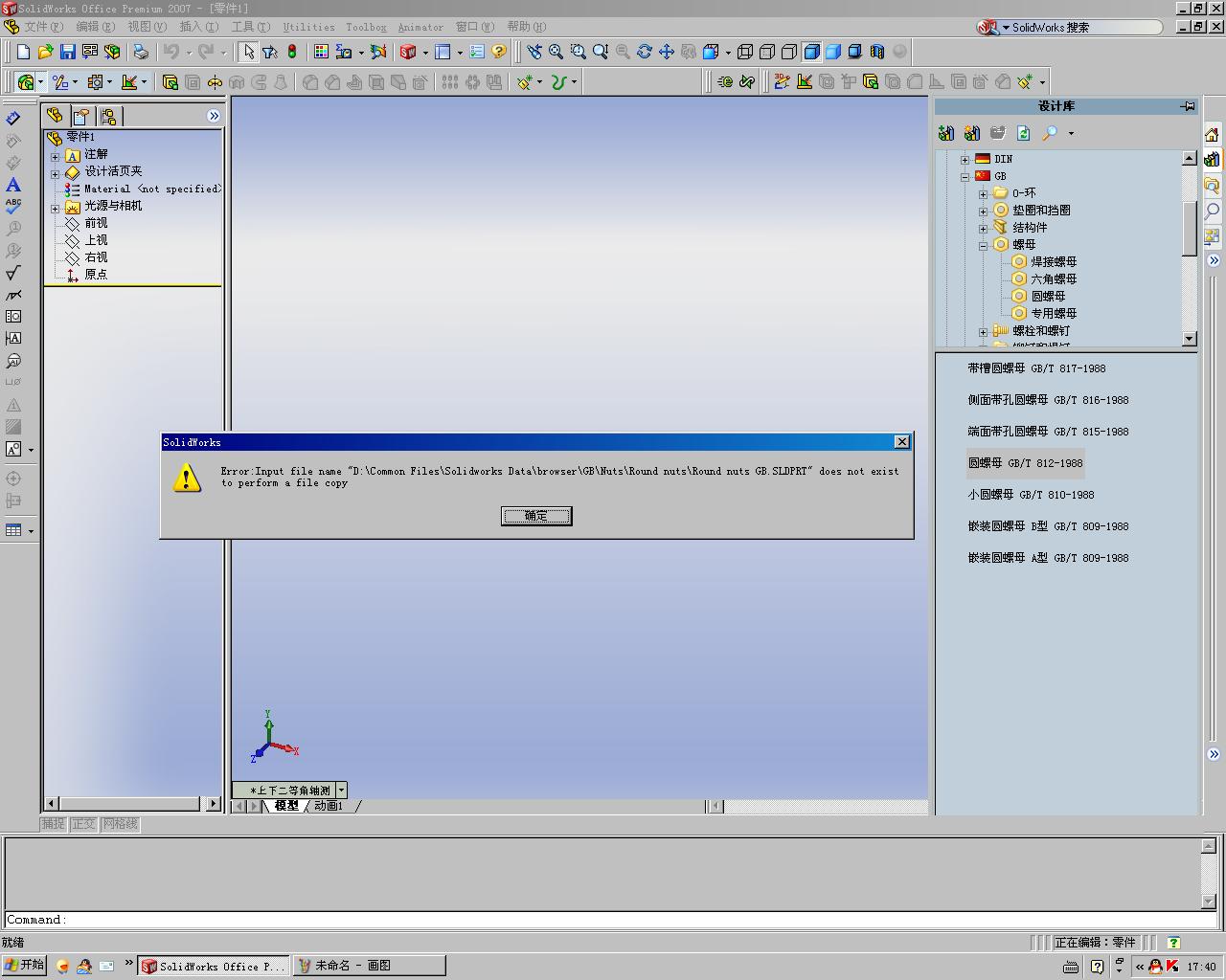

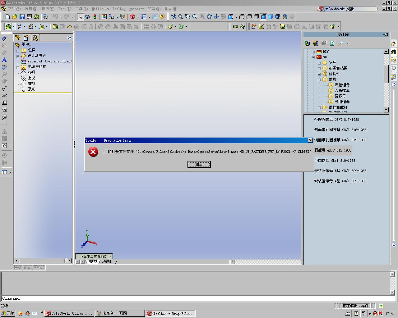

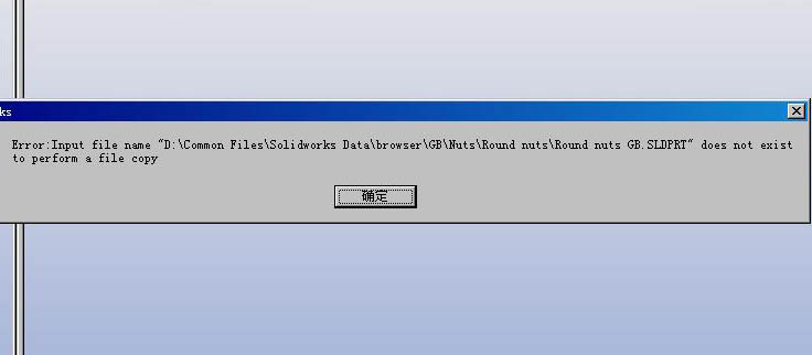

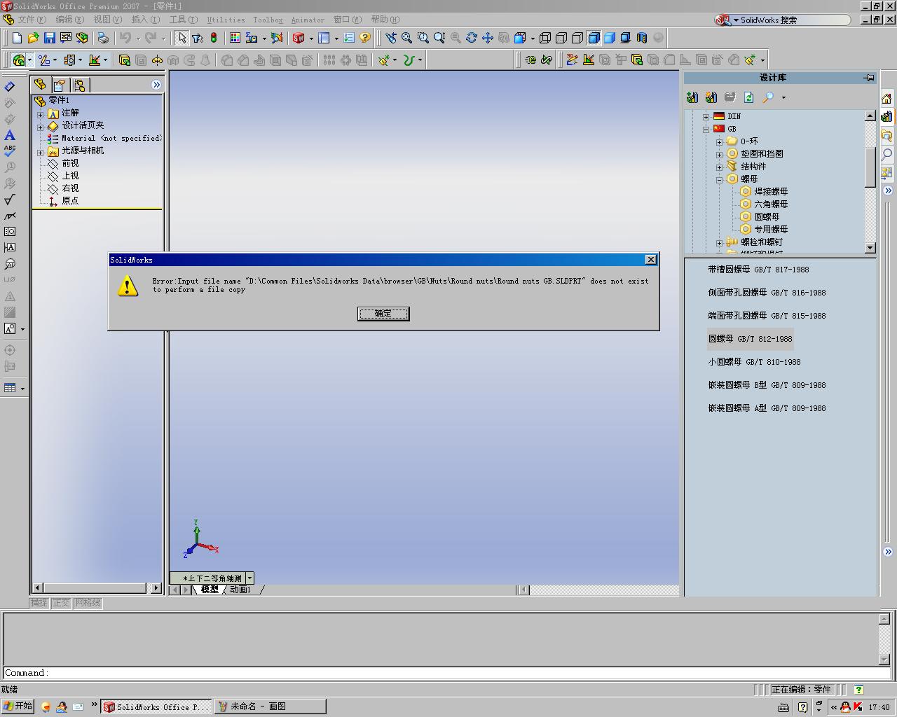

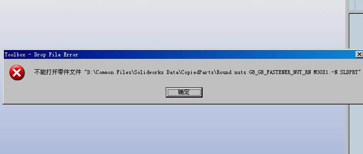

新安装SW后toolbox不能使用,调用设计库后分别出现以下三个错误提示后退出,请问各位老大何故?是不是软件有问题呀?
 楼主| 发表于 2008-11-6 17:58:00 | 显示全部楼层 来自: 中国浙江杭州
照片重发
照片重发
) z; m9 r8 f1 x; R4 A! C7 @. K0 o照片重发
; P. U: X$ S3 n/ `1 d, X照片重发
发表于 2008-11-6 19:34:22 | 显示全部楼层 来自: 中国浙江杭州
你装的是盗版吧,在那个路径下,browser文件下你的机器上应该什么都没有,我给你一个,放到这个文件夹下面,在重新配置下就好了。
发表于 2008-11-6 19:38:12 | 显示全部楼层 来自: 中国浙江杭州
刚才说错了,是在lang下面,

 楼主| 发表于 2008-11-6 22:23:55 | 显示全部楼层 来自: 中国浙江杭州
是呀,在第一启动时说某个文件夹下没有 browser 文件夹,所以我就建了一个这个文件夹,后来启动就没有出错提示,这个文件夹下也出现了一些标准件库,但在调用时出现了以上的提示。. H0 C1 `! }7 _3 H2 O; L- b1 I
我试一下你的,谢了!
 楼主| 发表于 2008-11-7 11:15:06 | 显示全部楼层 来自: 中国浙江杭州
我把其它电脑上的 browser /GB目录拷过来可以用了!
