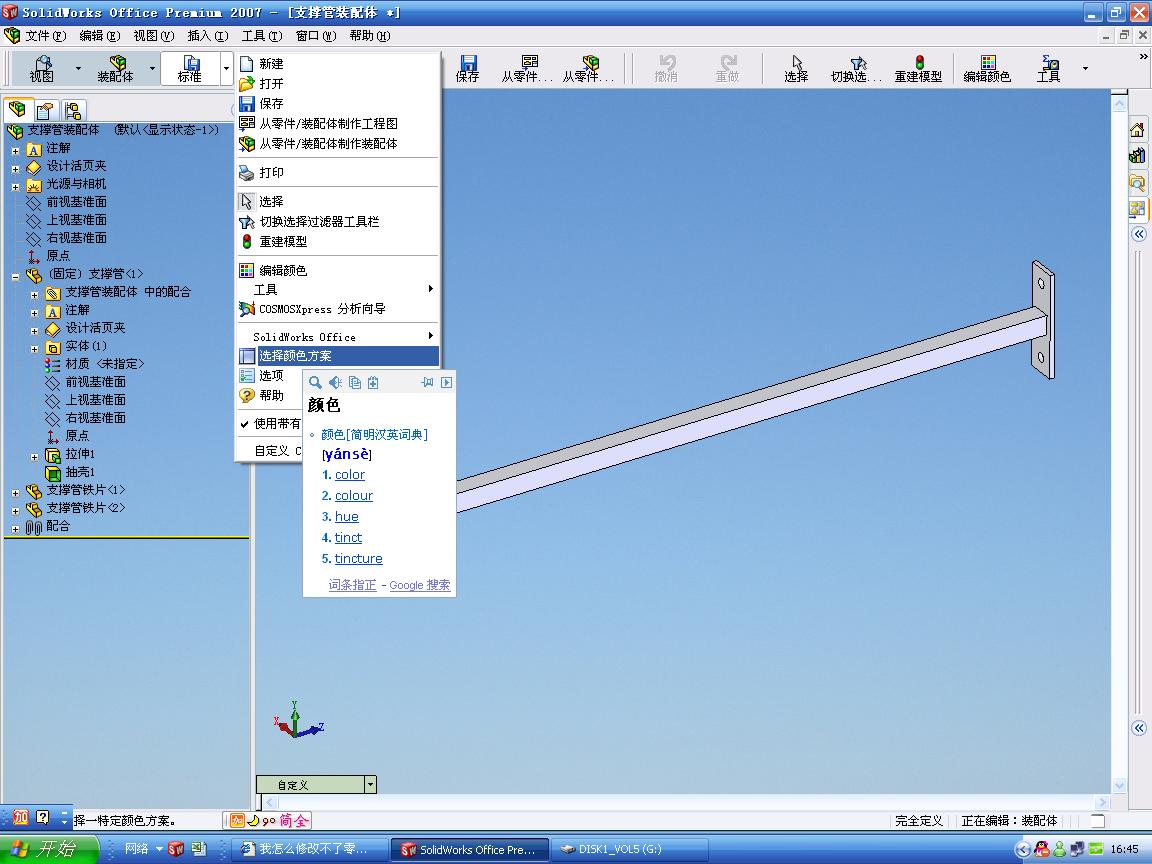

2008版的solidworks,怎么也改不了颜色,菜单是灰色的,请问是怎么回事?谢谢!!

不知道楼主说的是不是这个!

点击零件弹出来一个窗口,点击最后图标右下角的小三角,可以改变零件及表面颜色

 楼主| 发表于 2008-11-6 17:50:01 | 显示全部楼层 来自: 中国北京
还是改不了啊,在面上右键菜单里面也没有外观这一项

在右键菜单里最后一个彩色的圆球图标里可以修改颜色

右键点你要改颜色的零件————〉特征属性————〉颜色————〉改变颜色————〉选你要的颜色————〉确定————〉确定. D5 u8 e2 q! c  @; _# z* u. c) r' D" z
