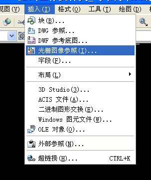

如题啊。。。! h$ I1 j' P* I
; `% C8 ^/ c$ z5 N# Y: U
工作中需要在CAD中插入图片,我试着插过JPG与BMP格式的两种图片。。。
/ j# w% O5 u" X4 b, F2 f; z* t3 J8 d/ I: F8 G

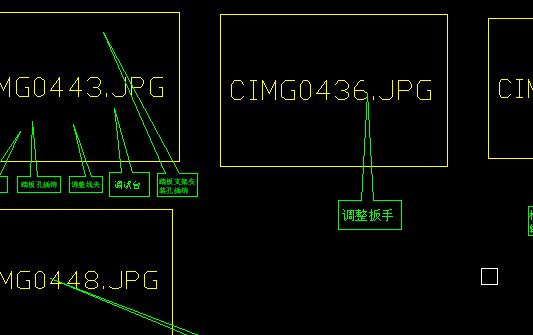

不关闭文件还行,可是只要一关闭文件再打开的话就成了不可见的了,打印也是这个样子。 :L :L :L / Y/ d( @3 b1 ]5 M& v# D
# O3 `2 |# J' x; D0 D" q  m3 _; r) J
) N' H, B) a! x
有没有遇到同样问题的朋友啊,请指点一下。。在线等待。。谢谢。。。。 :handshake :handshake
, c/ u: \+ S1 {# J$ g
2 l" W3 `# F+ J请看图。。。

 楼主| 发表于 2008-11-11 16:18:03 | 显示全部楼层 来自: 中国上海
原帖由 fenghan6118 于 2008-11-7 15:08 发表 http://www.3dportal.cn/discuz/images/common/back.gif  I9 `9 r: ~6 u6 i. ?1 r' Q
我看了楼上的各位的回答,也亲自做了试验,可是楼主的问题还是没解决。希望各位能说详细一点。
  A1 S  W$ u& @3 L* |, I1 w3 |* E- ~" |. U( S
-------------------------------------------------3 ?0 g$ ]& X/ a" u
对,还是没解决,有没有好的方法。。。7 v- X8 s* G) F( v- G# S$ R
有没有好的方法能够使它直接贴在上面的。不管改变路径什么的,只要不删除它,它就一直存在的。。。
