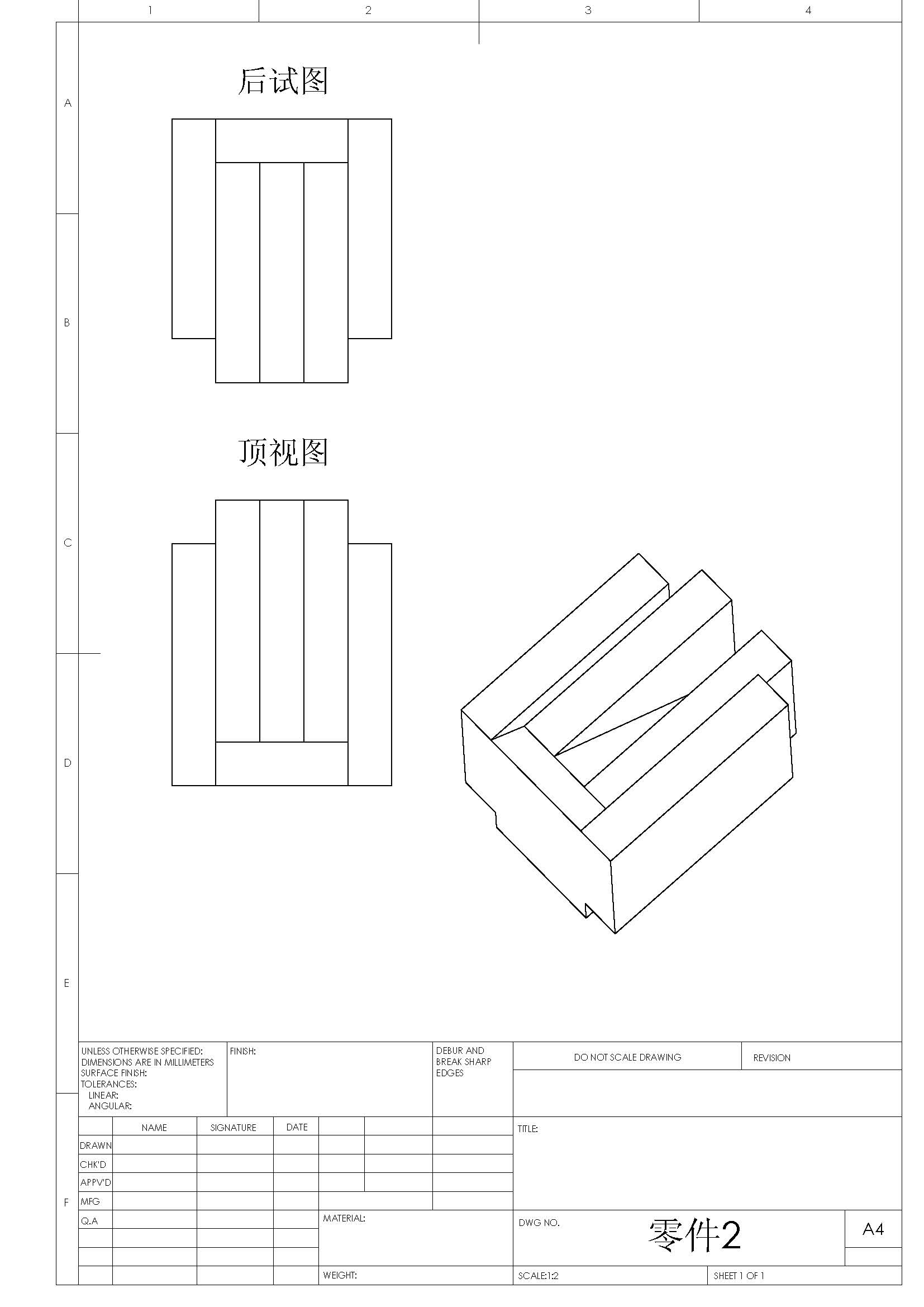

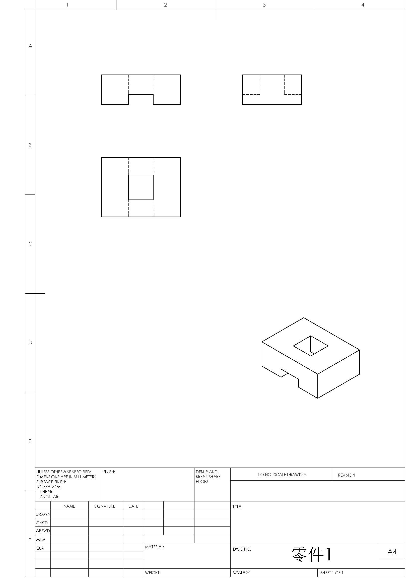

这是面试时给的几张图纸
8 {3 l5 P" u) a2 u1 P到了现在也没明白是怎么回事9 B8 T- h& t) f, k
有高手看看么

日本图纸是三角画法。第一试题答案如下,其他请自行分析。图纸为GB画法, w1 j( |6 y2 ~4 h+ _* _5 M. Y

原帖由 yaojm1960 于 2008-11-6 15:58 发表 http://www.3dportal.cn/discuz/images/common/back.gif
/ ~4 `! O0 d: m日本图纸是三角画法。第一试题答案如下,其他请自行分析。图纸为GB画法
' G& }* m/ z1 A) m
注意:主视图和俯视图都是没有虚线的,如果像你这样加虚线的话,我可以做出来无数种!) Y  P# d2 _7 h( ]. i
你的明白?

看来要多说几句,日本的有些图是按三角投影画出。其投影关系基本上可按我们GB的向视图去理解,视图的布局按从那边看放那边,不加标注。
' T" k) Q; V: f+ l    你如还不明白就查一下什么叫三角投影关系。- R$ m' x8 M2 P  R) v) w
    我给你画的图是按国标投影画出的,图中的虚线视为你好理解的,因为立体图不太明确。
2 @9 c5 O6 w% x0 l" f6 y1 v- Q: U# _! _    我们企业已和日本众多企业合作制造设备几十年了,相信我不会有错的。
% |- X+ e. s  d# A2 H! }6 `    日本人之所以用此图是看应聘者对日本制图标准地了解程度,考的是文化积淀,而不是深度。我们对人家的文化都不了解,如何是他们信任。事情的本身没什么深度,一点就会。可问题是应聘时人家是不这么想的!
& y$ R6 m; [7 d6 f  I1 G   就此,自己琢磨去吧!你会员龄比我大,我只是个新会员。% m7 m0 M4 k0 `0 r8 t

回复 1# zhijian516 的帖子
面试第三题见图。在编辑一次大家免费看并请审查!

发表于 2008-11-6 20:17:54 | 显示全部楼层 来自: 中国陕西渭南
面试第二题我想就不做了,有兴趣的同仁可能已经手痒了。助您成功!

第一张的图纸好像标法不对吧,怎么回出来那么多的虚线啊,郁闷!!第二张看起来有点靠谱,

发表于 2008-11-6 21:22:55 | 显示全部楼层 来自: 中国湖北武汉
我觉得这个太简单了,面试给这种题,要是来考我,我就幸福死了,哈哈。
. r+ U4 G# ~; M) @6 i第一个是一个半圆球体,上面被去掉了一块。
$ n* A/ F! E# K( y+ c( H第二题就是5个三角形体在一起  W3 T5 f: ]1 H3 _! ~
第三题也是三角形在一起,几乎无变化,最小的地方是方块。
