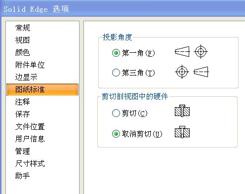

一个软件不可能是完美的,总会有一些错误,所以在工作中大家会不知不觉的掉进陷阱里云给大家看看SE的问题!见下图第一角与第三角的图标!希望大家能找出更多的问题跟贴,方便在以后的工作中能预防这种错误!

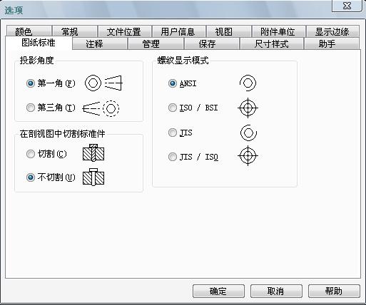

视角问题已经反馈了,在新版本中也做了更正。

第一个问题,中心距离尺寸随视图比例变化。仔细看了,您是自己画的中心线,并不是系统生成,附图333.jpg可以看出您的中心线是两点画线,如果比例改变改变为1:1,如图222.jpg,您的中心线就变了,说明您的中心线画法不正确,并没有定位在圆心。正确画法请见动画CenterLine.gif演示。
- g7 n7 G7 B" @3 Q第二个问题,螺纹孔投影成光孔。请见动画Thread.gif演示,投影就是国标的画法。
0 x" N; T/ {5 A1 |. \1 U$ o" J( b第三个问题,您图中说是不能倒角的地方。动画chamfer.gif演示可以倒角。+ w. L, D0 S/ {( ~4 ^
