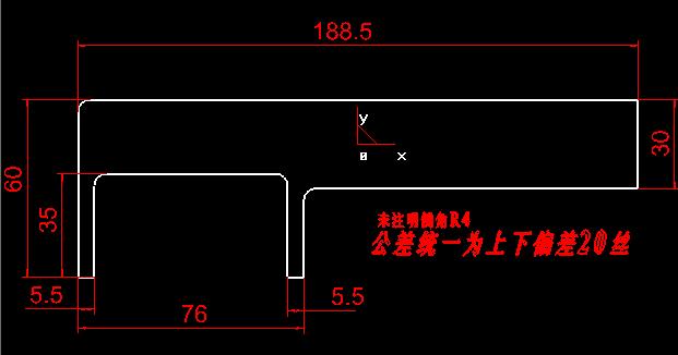

本人在工作中遇到一批零件,数量大概四五百,想采用立式加工中心铣外形,但是工装一直弄的不合理,刀具磨损相当严重,总是尺寸偏差大,哪位高手帮帮小弟我,给我设计个工装,谢谢了!/ U& Y2 ^' Q1 v* N
毛胚是200×70的矩形,材料为35#钢。

 楼主| 发表于 2008-11-6 23:06:51 | 显示全部楼层 来自: 中国河南南阳
补充说明
我忘了说明,工件厚度大概5-6个毫米,为了提高效率,我们采用压板压紧的方法,但是效果并不很理想,实际中发现材料硬度相当大,铣刀韧带都磨掉完了,尤其是5.5宽度那地方,老是存在让刀现象,尺寸根本保证不了,我试着改了程序也不行,其他尺寸偏差也比较大,我总觉得夹具问题很大,根本固定不住,但是像这样的形状设计个工装真的很头疼,大家再帮我出出注意吧,拜托别考虑线切割了,成本太高了,我们只是自己内部小批量生产,就一台加工中心,又没有其他设备,再说领导硬着头皮让干我也没办法

发表于 2008-11-6 23:47:11 | 显示全部楼层 来自: LAN
如果你的工件在厚度方向没有要求的话就很好加工了,不过从你的描述看厚度方向是不作要求的,你说厚度5~6mm,我的建议:不单个加工,把工件叠起来加工,可以宽度方向点焊加固,特别是两个5.5mm部位,全部加工完成后再将点焊部位加工掉(宽度记得留余量哟)。这样应该可行。

35号钢材料不是难加工材料!铣刀刃带磨损严重和刀具的材质以及切削用量有关!
3 _* N% B+ {( K! |: _( q建议:1.如有4刃YT15的立铣刀最好. |% ?* I6 X4 a1 J( k* |6 o% C5 M
2.由于厚度只有5-6mm,单件加工不好,易弹,最好采用多件叠加加工
9 K$ a- z7 w( M, k3.加工方式分先加工外形,即先在76有槽的部份和另一空处,叠加工件预钻10mm孔,夹持方式为两头压板压紧加工
+ J/ k! u9 c( T. N; N4.用螺钉压工件铣外形1 N) r5 g4 R3 h3 f! t: R4 ]/ d* j
5.以图示右边和顶边定位,工件叠加,采用和工件最终完成图缩小0.8的压板压工件(压板厚度应5mm)加工两个槽
渔樵 + 2 应助

发表于 2008-11-8 08:07:10 | 显示全部楼层 来自: 中国上海
零件5.5*35MM的地方加工易变形,一定要用加工中心加工的话,用少切削快走刀加工,切削深度0.3~0.5MM,走刀速度800~1000加工。

发表于 2008-11-9 20:04:35 | 显示全部楼层 来自: 中国广东东莞
这种形状的零件没必要用加工中心去做,而且两处5.5容量弹刀很难保证,先铣四方188.5*61,保证垂直度小于0.1mm,倒圆角,去毛刺后叠起来用线切割从左侧割进,可保证尺寸要求,也比较经济。

发表于 2008-11-9 20:17:18 | 显示全部楼层 来自: 中国浙江宁波
我觉得分两次加工比较好:* C% x3 v/ u% _6 {7 Q
1.加工上部外型.(60  、188.5 、 30)
6 Q5 _8 R/ H3 ^9 c% L% _' j, Q2.压板压76两侧,加工凹槽和其余的部分。% P4 \* k8 \6 E) c5 L) F5 x' m% b
按以上的基本工序再设计夹具我想没问题的。加工质量和效率都会不错的。

发表于 2009-2-1 21:07:48 | 显示全部楼层 来自: 中国北京
对于这个零件,就是两个5.5的宽度不好加工,其实线切割主要是面积的大小,不比数控中心贵多少。& I9 }, w4 w9 N+ f. O7 M
先加工其他的,铣就能达到公差要求,最后在线切割的深度35的槽9 Q4 H- u5 c) G9 L, D8 S# n
由于厚度不厚,最后几个同时加工,提高效率嘛
; u1 F1 o: n6 y' {3 D对了,粗糙度要求多大?
( s" M( l+ z# ?. D粗糙度要是要求高的话,就得慢走丝,那就贵了!!!( t7 L3 ^8 x7 t$ C6 v1 y# ~
