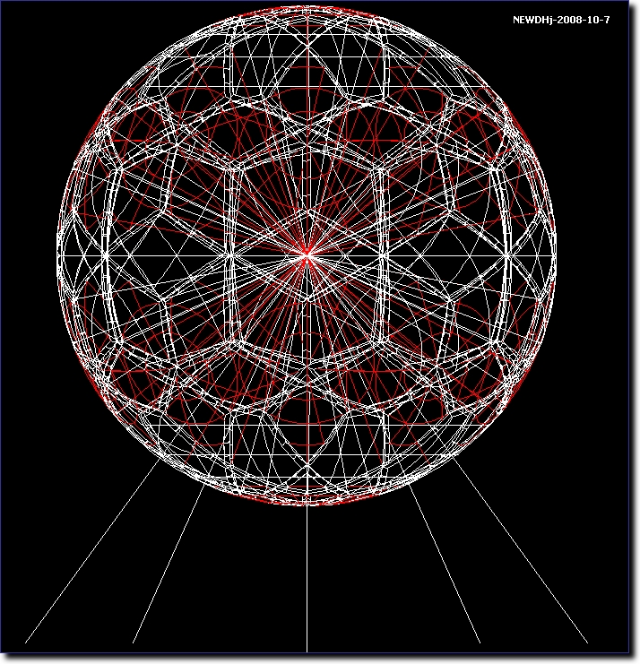

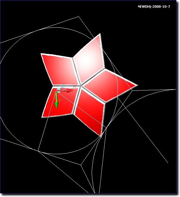

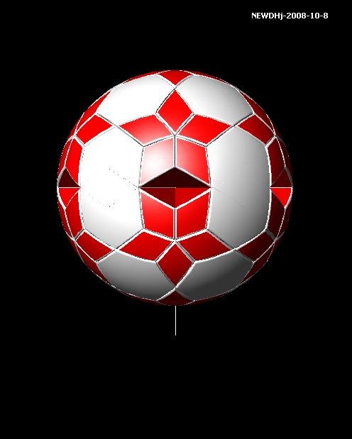

ACAD做五星足球的教程: N3 _( l' h# N: G
论坛有人提出五星足球的画法,在两年前我发过此教程,也有多家论坛转载过,但做得不详有些网友看了不太明白。
. r% G6 c: Q( i' s6 E4 E9 m最近我重新整理并细化了一下,能让初学者更容易看接受。攻大家参考4 M# H! H/ y* g' B. k* A, p
; g" Z2 Y& P  r0 O1 m 000-3.JPG 7 H& r( @  E% e( i. a  Z5 r$ [' Y  _

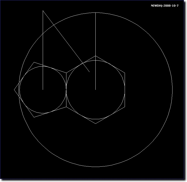

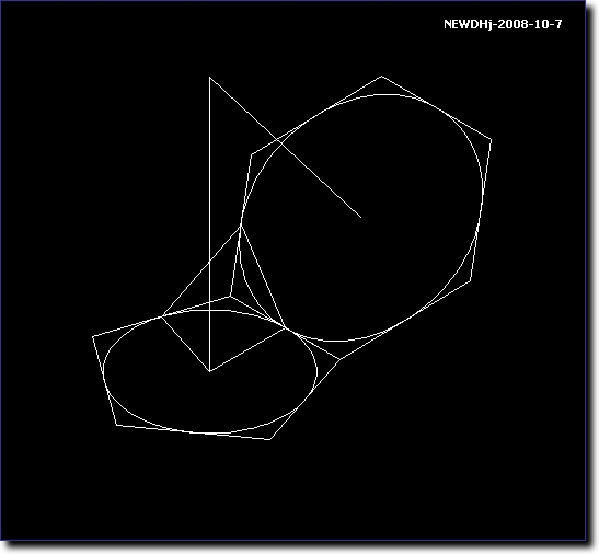

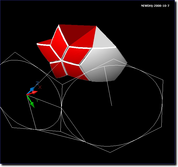

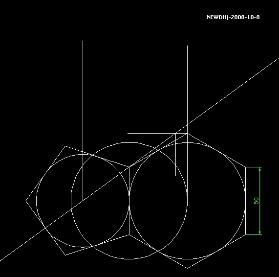

! z: i4 i4 i' Y$ r1、在俯视图画正五边形和正六边形边长取50(可以随意)。作辅助线如图- Z& _- Q2 ^* X
001-1.JPG 0 u2 {% s  `. R, f6 p1 X$ p4 u: ?
' ]2 S# U% I# v/ o! d' w6 T$ x$ I
! o) q3 h6 z" `* i! k1 z2、旋转六边形中心垂线和五边形中心垂线相交(这两步与五分钟画足球相同)1 j, z5 ?4 h+ C  I
9 m+ B" f, W! P; O, v- P+ B; U0 P
3、删除多余辅助线。以六边形中心线长为半径作圆) Z% ?9 j" Q+ b- q$ y& a$ O8 O- q
7 k' A# ]/ o" m& P0 t3 ^/ @, N. [% [0 K) c4 j* o% x9 \

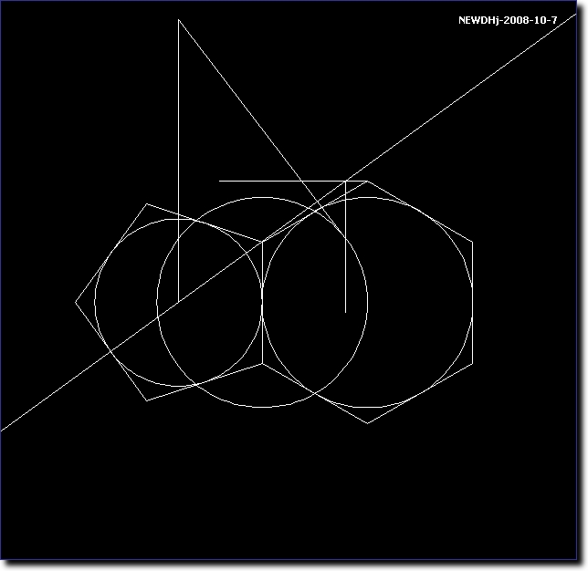

4、此圆移动到六边形中心,作一条中心半径线& S! K: r" a4 ~6 d
004.JPG 6 q. H- `" {9 `6 {0 _( q' z
: B0 h3 H" Y6 n9 H" d

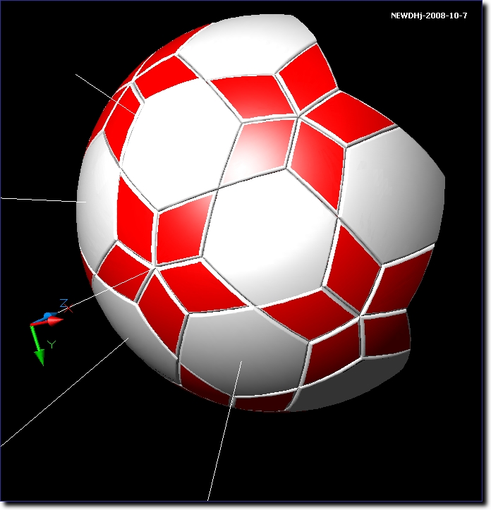

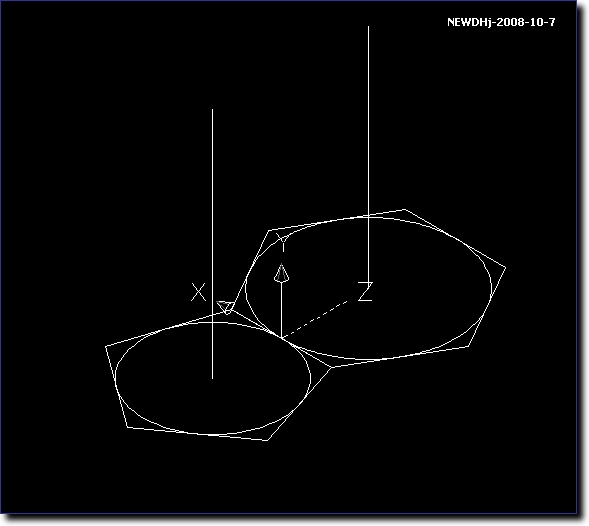

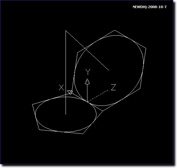

5、切换到西南等轴测视图,变换Z轴矢量UCS* \( _+ X! q" I4 E& R
005.JPG $ K; h7 C5 r) X
0 V; `4 x/ s5 u% F( t6、两条中心线旋转90°,垂直于等边形平面。  T. s4 j$ [# `( [2 h
& Y1 I& t; o$ U" Y5 C
1 D" z& l6 X: p  G$ j( p, C# h2 q3 v7、命令:AL,三点对齐。两条中心线连接点为球体中心点+ ~" D6 w" H* C* H8 v7 e% G
007.JPG + d& ^0 j+ y$ e# ]) N

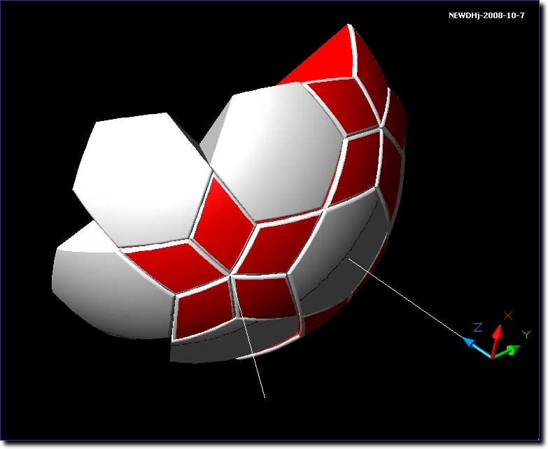

; x' k0 Y- {8 b( y  C# Y0 ?10、以四条连线的端点与中心点组成三点,做四次三点剖切' c% R1 q: ?1 r6 F
010.JPG ; W) x# @4 I) e2 p, w
8 e( X. Z$ w0 R: H' k8 \+ Q. c

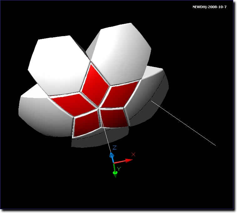

: \7 t; a  o0 s, d) C' g/ C12、阵列5个(注意Z轴矢量UCS): D" M$ R, B! y
8 S) C( A, y, L8 k2 I, U! T& I1 T: J7 `% c5 [* Q' V
13、另画一个同样的球+ s( h' O' }' r# x! L% x' ^. z8 L

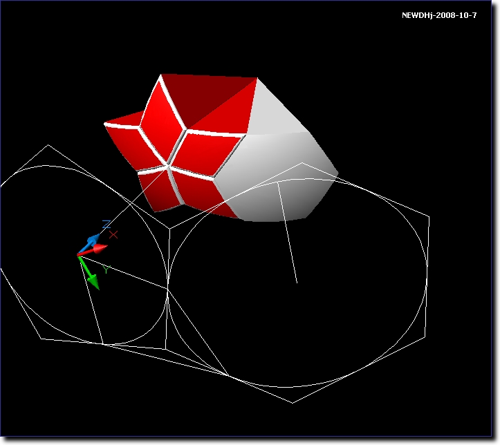

14、同样方法做六此剖切) L9 d$ d2 z3 B
014.JPG ! ~  n  Z0 c/ g# d1 P5 ]
; D2 X4 ^  ^) p/ A8 _15、倒圆角( v; W4 s: P# f% X. E9 ^

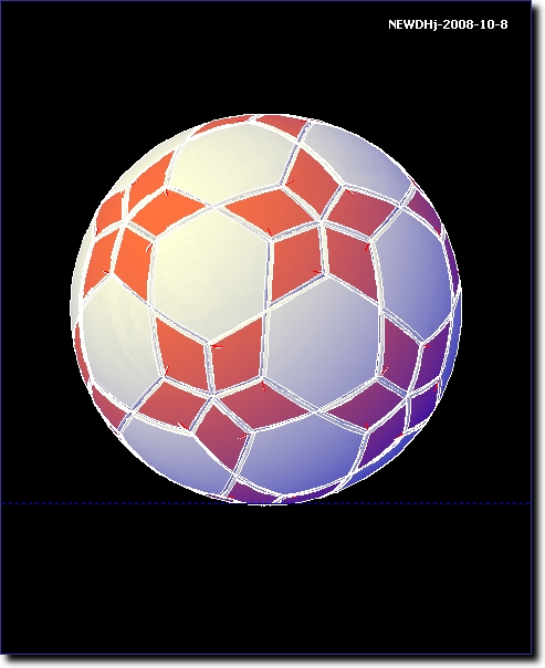

27、完成一个漂亮的五星足球.如果要第二图的效果,只要在11、12中先阵列5个然后并集再倒圆角
/ V& }6 U1 P/ | 027.JPG
参与人数 1三维币 +10 收起 理由
唐昕晨 + 10 教程
 楼主| 发表于 2008-11-5 16:21:19 | 显示全部楼层 来自: 中国上海
渲染一下的球
