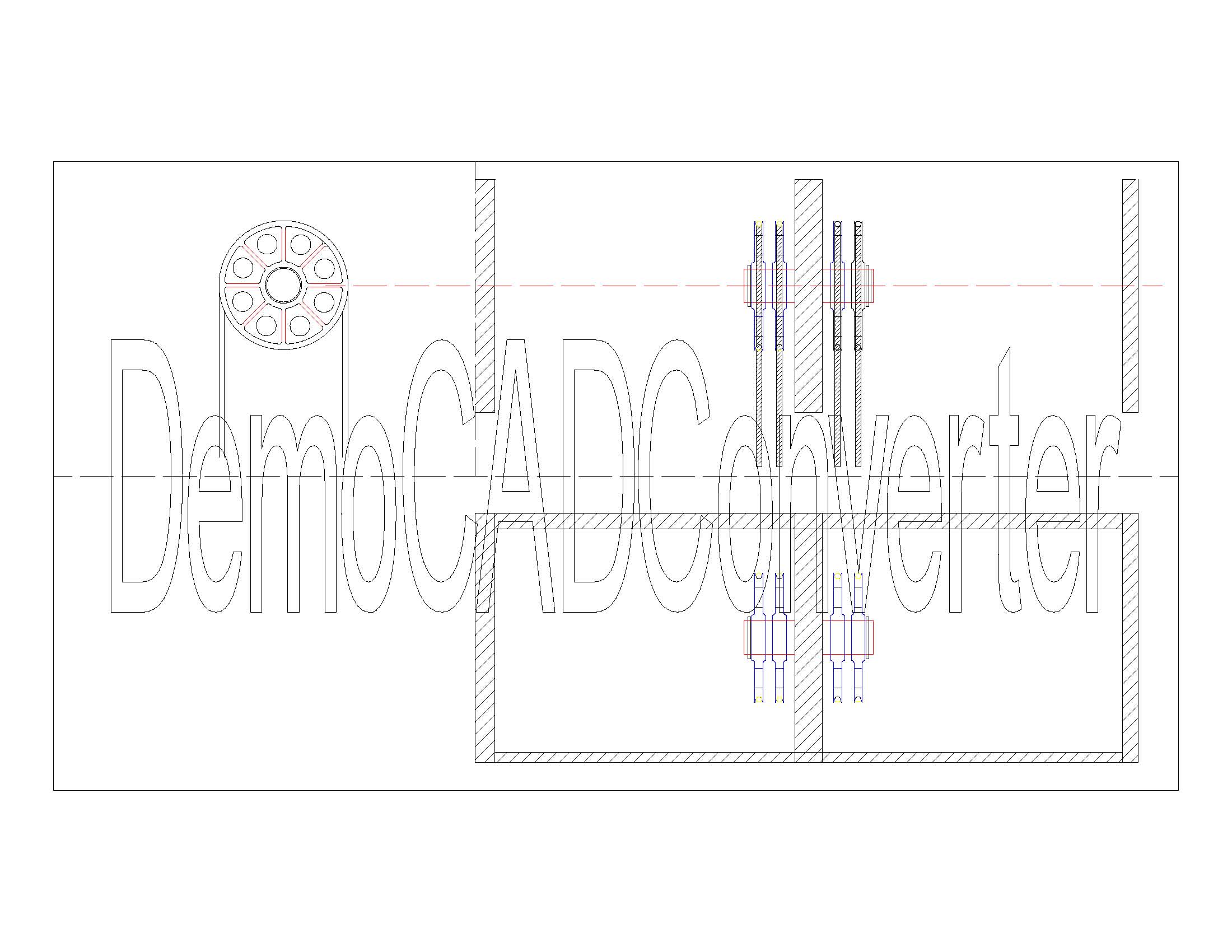

大家看一下这部起重机定滑轮设计安全吗?符合起重机设计要求吗?如果设计不合理的话,有整改方案吗?

有缺陷,安装、维修都不便。安装板要进行稳定性验算。

1  定滑轮地支撑板就一片在中间,不稳定。两边的滑轮负荷不均匀时,会产生附加力矩。应该用两块支撑板置于轴的两端,使四个滑轮都在二支撑板之间,这样受力较稳定。
- p. X" Q3 J2 ]9 r1 Z6 d6 I2  滑轮的轴向防串动,用的像是挡圈之类,不可靠。应在滑轮轴两端各铣一卡槽,用轴头挡板卡进槽内,再用螺栓固定在两边的支撑板上。8 Y* r& k) h9 w& z; l. \# a: b' X6 m
3  滑轮之间应有定位挡套,使各个滑轮不轴向位移。
