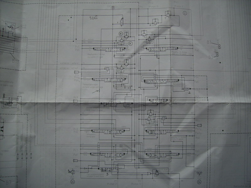

没有电子版,只能贴图,希望大家多多指教。
& ^1 G  G8 k" M  @+ k* v& b1:看图纸中多路阀,系统为负控制,4,5是底部溢流阀(右上角),发动机运转时(无动作),底部溢流阀的阻力建立油压,Pn1,Pn2分别接在主泵K3V控制油口Pi1.Pi2,斜盘停留在流量最小的位置上。
' s+ M' A  _. r& \& ?, D6 S* v# y2:有点不白,图纸中的1,2,3,都有什么功能呢。1,2的控制压力为先导压力0,
3 A% e+ ^- q2 B3:图纸中左边这个斜的箭头所指的这根线,是怎么工作的呢,是不是图中24压力开关有关系呢,难到是控制自动油门的。一有动作,24闭合得电,油门到设定值。没有动作24不工作,发动机恢复怠速。. K/ b0 s: K2 R/ W- o* u
4 n6 a3 ^9 s$ O  |4 e+ O8 [( n

楼主,你的图看得非常吃力。
3 C  Z, M5 L8 x4 o- d4 C" Z现代的原理图和川绮的差不多。' w# K6 c2 D* V1 J
1、油压不是靠溢流阀建立的,溢流阀在必要时打开。调速主要靠负流量控制,不使产生过大的能量损失。
* }, U7 ^; s# P$ K2、阀1是合流用的,当左边不工作时,切断左泵回油,提供给右边。2阀看不清是什么阀。3阀是直线行走阀,当行走有其它动作时,该阀移到左位,一泵供行走,另一泵供其它,并把行走马达并联供油,保证直线行走。
" ]; [5 F! _& n& m6 z: c! B* i) E3、该油路是检测油路,检测到有动作,则把阀3推到左位,也可以作为其它控制的信号。

谢谢,9 U0 q: |2 ~& L  ]: o3 t
基本上明白了,$ ]7 C4 q; H& C6 E0 H/ F! z2 p( V. X
