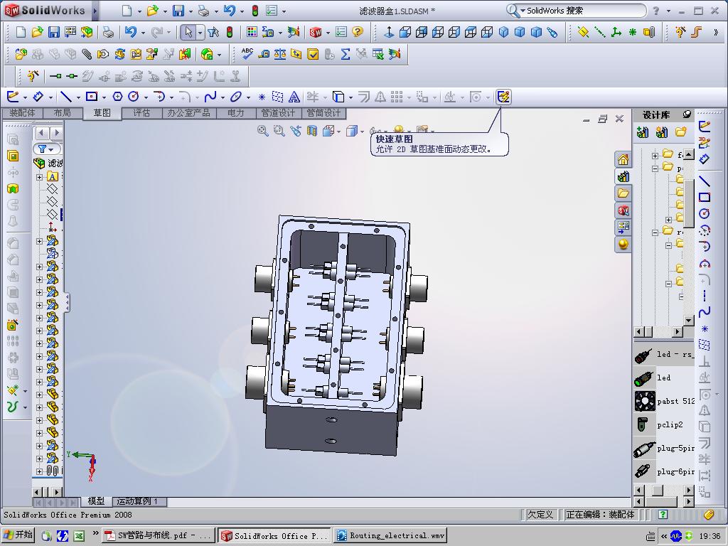

路过的大侠,在SW中怎样使用routing自动布线呢?如图
/ C5 P8 H5 O; ^5 N0 t6 R  U7 m dianli.JPG 1 Y( p, e6 B: J  A! u* V+ }1 q, _
我想将图中的电子元件用SWrouting自动布路,布线,不知怎样完成?% O" i( a& S7 H( M; [8 F8 x
欢迎指教,谢谢!

看教程,帮助里面有,挺简单挺智能的,关键是把线夹位置定义好

看得一头雾水,
( P2 d2 c- [+ f  G: G% e大侠能按照我提供的图提示一下具体步骤吗?

设置零件得连接点。在三位实体中画一个草图点设置就可以了。把连接点得线路属性设置好。就可以了。点连接点右键开始自动步路就可以了。
