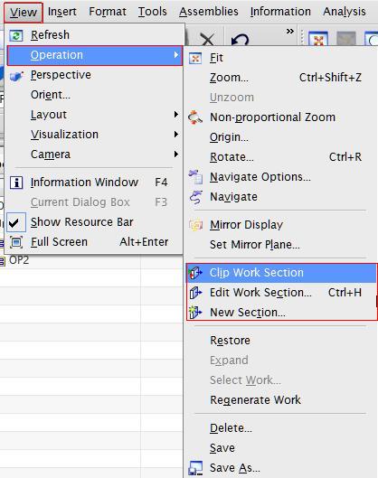

我用的是UG5.0的版本,我想在建模及装配的时候想看一下实体的剖面图,可就是不知道怎么操作。

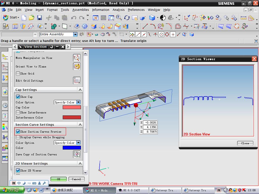

我没用过5.0,但是6.0中有这种功能,它还可以在2D中看截面形状呢

看来UG6.0的要比5.0的强这么多,但是UG6.0的安装后,使用建模是没什么问题,但是装配的时候总是内存错误。

回楼上,NX所有版本都有VIEW SECTION的功能。

好了解决了,是要先建基准面,再进行剖视图。

UG6 里CTRL+H就可以看了!
