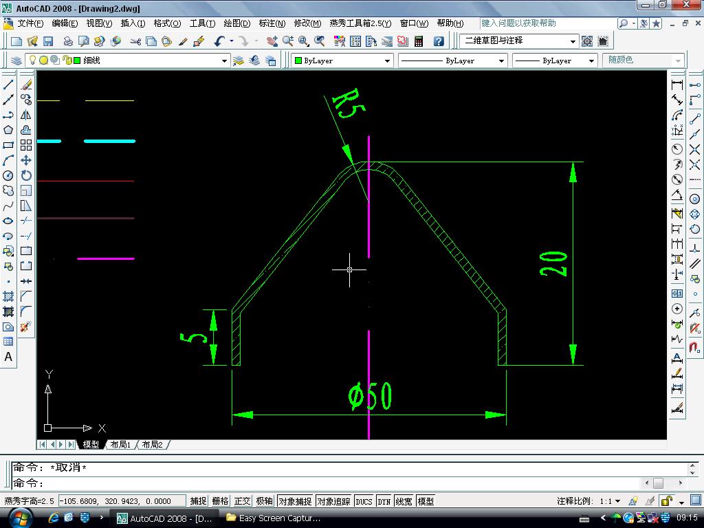

[求助] 各位大侠这个图形的展开尺寸怎么算,急?
发表于 2008-11-3 09:22:19 | 显示全部楼层 |阅读模式 来自: 中国江苏南京
各位大侠这个图形的展开尺寸怎么算,急?此材料为Q195的1.0MM厚的冷板
发表于 2008-11-4 16:18:15 | 显示全部楼层 来自: 中国浙江宁波
1.可以用面积计算。
8 x: h1 ], K" E0 x1 y1 P( N2.可以用软件展开。
发表于 2008-11-15 09:21:48 | 显示全部楼层 来自: 中国江苏苏州
俺的经验直接展开中性层0.5就差不到那去了哦!
