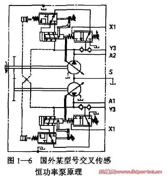

第一个恒功率控制系统是国内生产的挖掘机的主流啊,无论三一,厦工,徐挖都是使用川崎的液压系统,而川崎国内主流的都是第一类型的恒功率控制型的系统。至于第二类,还是初次见,没有相关知识,不过感觉上这种系统教第一类是提升了不少。

我的没能看懂这篇文章的插图.! e4 |/ X8 c$ R6 v. [
我认为这两类系统是一样的.- ]4 W- ]" \! N. G! p5 f2 l
请高手指教.

liu_jk 老兄:
/ m7 i+ y3 i$ k2 ^& \9 d/ i您是对的,图一和图二原理基本一致,是交叉功率传感系统。不同之处是图一是双弹簧近似恒功率,图二则可以做到理想的恒功率。5 ]4 |6 H% h% e# u. J* W. Y/ U
文章的作者把图一错认为是双泵全功率控制了。双泵全功率控制的特点是双泵输出流量一致。
9619 + 3 技术交流

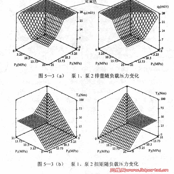

' N$ {8 G) y  V+ x: \7 ?
- R9 g) Z1 \" b" {9 O  c& c$ @9 B谁能从原理上解释一下交叉功率控制,为什么在其中一泵压力低于最小起调压力时,剩下的功率能被另一泵完全吸收,而当其中一泵压力高于最低起调压力时另外一泵工作在恒功率模式下(功率等于总功率一半)?' N0 A9 {' _: \! w
